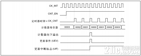

以下是一些计数器在不同时钟频率下的操作的例子:
        图15 计数器时序图,内部时钟分频因子为1 , TIMx_ARR=0x6
 楼主| features 发表于 2020-1-1 17:55 | 显示全部楼层
             图16 计数器时序图,内部时钟分频因子为2
        图17 计数器时序图,内部时钟分频因子为4, TIMx_ARR=0x36
 楼主| features 发表于 2020-1-1 17:56 | 显示全部楼层
              图18 计数器时序图,内部时钟分频因子为N

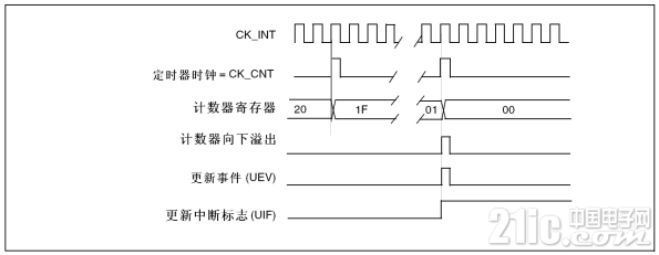

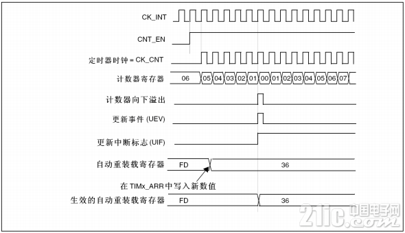

          图19 计数器时序图, ARPE=1 时的更新事件(计数器下溢)
           图20 计数器时序图, ARPE=1 时的更新事件(计数器溢出)

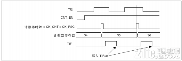

peripheral 发表于 2020-1-1 17:59 | 显示全部楼层
例如,要配置向上计数器在T12输入端的上升沿计数,使用下列步骤:
1. 配置TIMx_CCMR1 寄存器CC2S=’01’,配置通道2检测TI2输入的上升沿
2. 配置TIMx_CCMR1 寄存器的IC2F[3:0],选择输入滤波器带宽(如果不需要滤波器,保持IC2F=0000)
注: 捕获预分频器不用作触发,所以不需要对它进行配置
3. 配置TIMx_CCER寄存器的CC2P=’0’,选定上升沿极性
4. 配置TIMx_SMCR寄存器的SMS=’111’,选择定时器外部时钟模式1
5. 配置TIMx_SMCR寄存器中的TS=’110’,选定TI2作为触发输入源
6. 设置TIMx_CR1 寄存器的CEN=’1’,启动计数器
当上升沿出现在TI2,计数器计数一次,且TIF标志被设置。在TI2的上升沿和计数器实际时钟之间的延时,取决于在TI2输入端的重新同步电路。
                图23 外部时钟模式1 下的控制电路

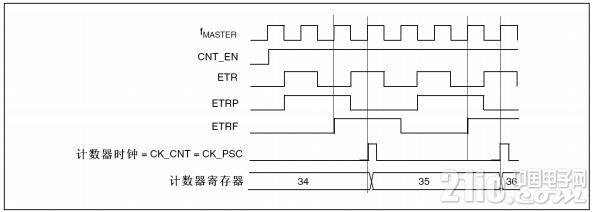

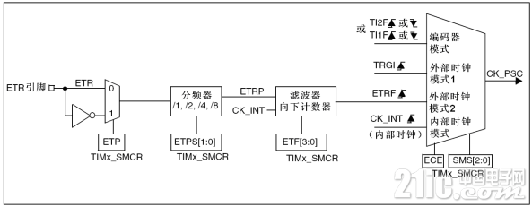

3.3.3 外部时钟源模式2
  选定此模式的方法为:令TIMx_SMCR寄存器中的ECE=1
  计数器能够在外部触发ETR的每一个上升沿或下降沿计数(下图是外部触发输入的框图)
                  图24 外部触发输入框图
peripheral 发表于 2020-1-1 18:03 | 显示全部楼层
例如,要配置在ETR下每2个上升沿计数一次的向上计数器,使用下列步骤:
1. 本例中不需要滤波器,置TIMx_SMCR寄存器中的ETF[3:0]=0000
2. 设置预分频器,置TIMx_SMCR寄存器中的ETPS[1:0]=01
3. 设置在ETR的上升沿检测,置TIMx_SMCR寄存器中的ETP=0
4. 开启外部时钟模式2,置TIMx_SMCR寄存器中的ECE=1
5. 启动计数器,置TIMx_CR1 寄存器中的CEN=1
  计数器在每2个ETR上升沿计数一次。
  在ETR的上升沿和计数器实际时钟之间的延时取决于在ETRP信号端的重新同步电路。
                图25 外部时钟模式2下的控制电路

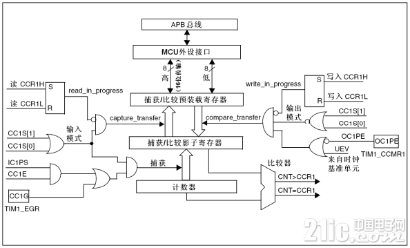

peripheral 发表于 2020-1-1 18:04 | 显示全部楼层
3.4 捕获/比较通道
  每一个捕获/比较通道都是围绕着一个捕获/比较寄存器(包含影子寄存器),包括捕获的输入部分(数字滤波、多路复用和预分频器),和输出部分(比较器和输出控制)。(下面几张图是一个捕获/比较通道概览。)
  输入部分对相应的TIx输入信号采样,并产生一个滤波后的信号TIxF。然后,一个带极性选择的边缘检测器产生一个信号(TIxFPx),它可以作为从模式控制器的输入触发或者作为捕获控制。该信号通过预分频进入捕获寄存器(ICxPS)。
               图26 捕获/比较通道(如:通道1 输入部分)

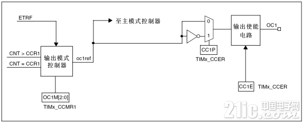

输出部分产生一个中间波形OCxRef(高有效)作为基准,链的末端决定最终输出信号的极性。
                 图27 捕获/比较通道1 的主电路
               图28 捕获/比较通道的输出部分(通道1)
  捕获/比较模块由一个预装载寄存器和一个影子寄存器组成。读写过程仅操作预装载寄存器。
  在捕获模式下,捕获发生在影子寄存器上,然后再复制到预装载寄存器中。
  在比较模式下,预装载寄存器的内容被复制到影子寄存器中,然后影子寄存器的内容和计数器进行比较。
peripheral 发表于 2020-1-1 18:05 | 显示全部楼层
