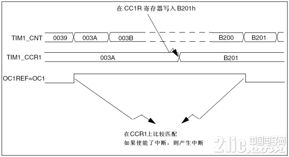

peripheral 发表于 2020-1-1 18:06 | 显示全部楼层
  TIMx_CCRx寄存器能够在任何时候通过软件进行更新以控制输出波形,条件是未使用预装载寄存器(OCxPE=’0’,否则TIMx_CCRx影子寄存器只能在发生下一次更新事件时被更新)。下图给出了一个例子。
                  图30 输出比较模式,翻转OC1

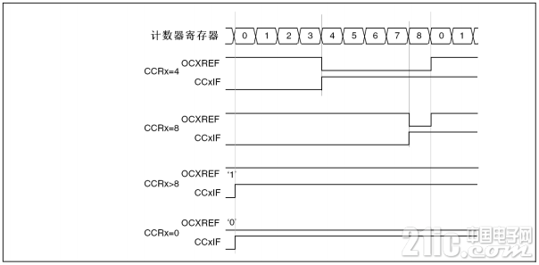

peripheral 发表于 2020-1-1 18:07 | 显示全部楼层
  下面是一个PWM模式1 的例子。当TIMx_CNT<TIMx_CCRx时PWM信号参考OCxREF为高,否则为低。如果TIMx_CCRx中的比较值大于自动重装载值(TIMx_ARR),则OCxREF保持为’1’。
如果比较值为0,则OCxREF保持为’0’。 下图为TIMx_ARR=8时边沿对齐的PWM波形实例。
                图31 边沿对齐的PWM波形(ARR=8)

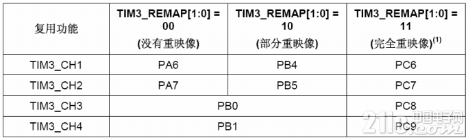

peripheral 发表于 2020-1-1 18:10 | 显示全部楼层
>_<" TIM3的2通道配置:(下面首先配置GPIO PB5(为Tim3的2通道),PB5引脚默认是作为通用IO口使用,为了产生特定频率,利用了该引脚可以复用为TIM3_CH2,根据手册,需要用到局部复用映射,才能将TIM3_CH2映射到PB5。)
