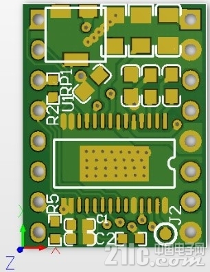

 楼主| mmuuss586 发表于 2020-4-5 17:32 | 显示全部楼层
3D显示效果:
