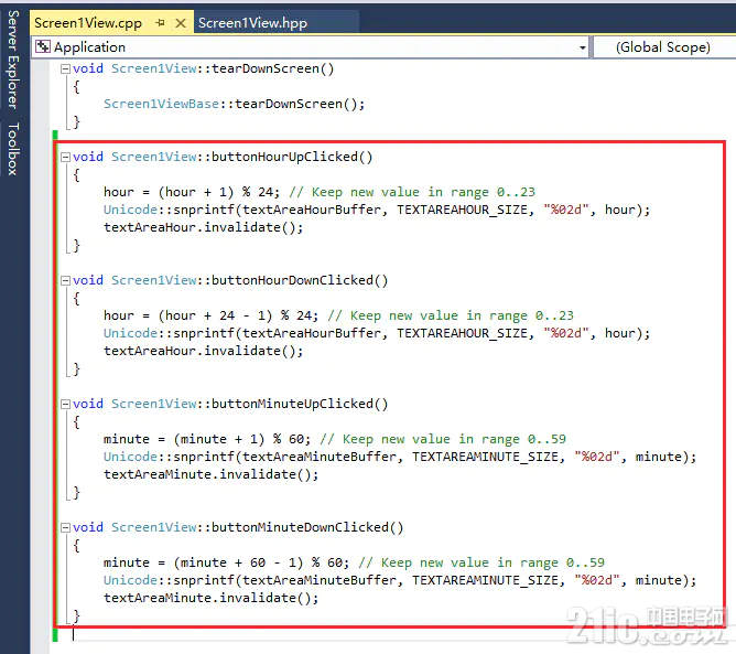

在类实现文件 Screen1View.cpp 中,添加函数消息体:

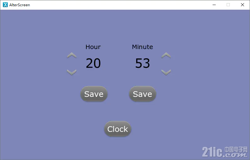

编译运行一下,看看第一个 Screen 是否能正确显示:
 楼主| decoding 发表于 2020-6-21 12:42 | 显示全部楼层
用鼠标分别点击小时和分钟的增减箭头按钮,看看数值增减是否正确、24小时以及60分钟越界后显示是否正确。还好,小时和分钟显示都是正常的 ^_^ !
这个例子内容稍多,只好拆成两部分来讲解,上半场先到这里。
