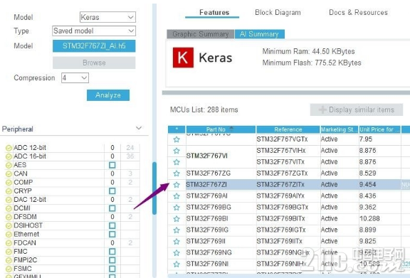

点击Analyze cube就好计算使用这个神经网络算法的ram和flash容量占用
 楼主| 王派oo 发表于 2020-11-30 17:23 | 显示全部楼层
 楼主| 王派oo 发表于 2020-11-30 17:24 | 显示全部楼层
好了结果出来了,
 楼主| 王派oo 发表于 2020-11-30 17:26 | 显示全部楼层
经过分析后Cube会自动列出可以使用的MCU
然后显示在列表里
 楼主| 王派oo 发表于 2020-11-30 17:27 | 显示全部楼层

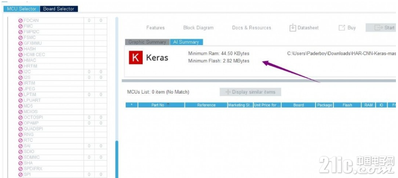

这里举个例子,我们选择没有压缩优化
分析模型算法后的结果我没有匹配的MCU可以使用
 楼主| 王派oo 发表于 2020-11-30 17:28 | 显示全部楼层
 楼主| 王派oo 发表于 2020-11-30 17:29 | 显示全部楼层
这是选择压缩比参数8的结果,可以支持很多的MCU使用这个神经网络算法。

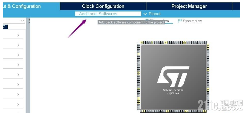

然后在cube 左下方可以看到下图箭头 提示的插件功能
