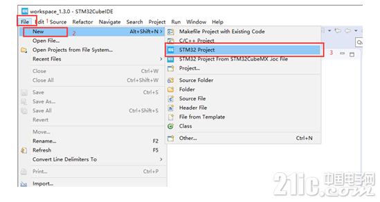

1.3.1新建工程
打开STM32CubeIDE->File->New->STM32 Project

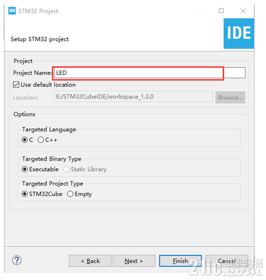

 楼主| 梵蒂冈是神uy 发表于 2021-4-27 14:51 | 显示全部楼层
填写工程名,点击Finsh
 楼主| 梵蒂冈是神uy 发表于 2021-4-27 14:52 | 显示全部楼层

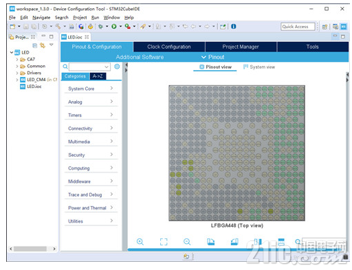

 楼主| 梵蒂冈是神uy 发表于 2021-4-27 14:54 | 显示全部楼层

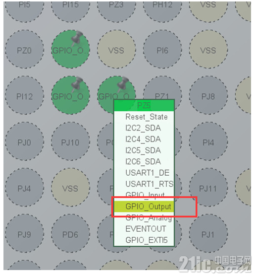

搜索框内搜索LED对应GPIO引脚PZ5、PZ6、PZ7,左键点击设置为GPIO_Output
 楼主| 梵蒂冈是神uy 发表于 2021-4-27 14:55 | 显示全部楼层

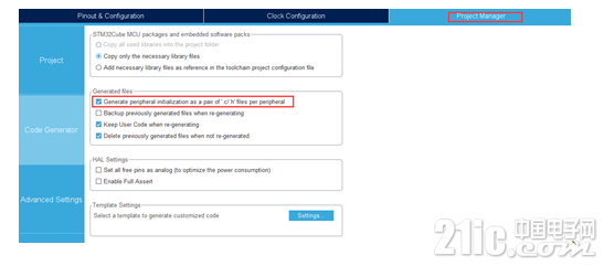

在Code Generator处选择为每个外设生成单独的C和H文件,这样设置方便阅读代码

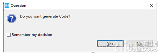

 楼主| 梵蒂冈是神uy 发表于 2021-4-27 15:01 | 显示全部楼层
完成以上设置后,Ctrl+S保存,会提示是否需要生成代码,选择Yes即可自动生成代码。系统会自动生成System Clock代码
可以在左侧工程文件夹看到生成的工程,CA7文件夹是给A7核使用的。Drivers文件夹是ST提供的HAL_Drivers,用户无需修改。LED_CM4子工程是我们生成的M4内核的工程代码。 882036087b6c4d4c40.png

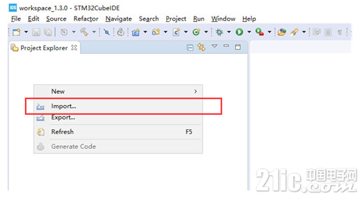

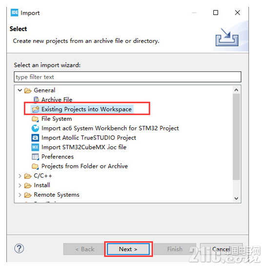

1.3.2导入已有工程
在 Project Explorer 窗口中右击鼠标,选择“Import…”,如下图所示
 楼主| 梵蒂冈是神uy 发表于 2021-4-27 15:04 | 显示全部楼层
选择“Import…”后, 出现如下图所示的窗口, 选中“Existing Project Into Workpace”, 然后点击

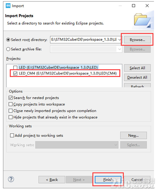

点击Browse选择工程存放路径,勾选需要添加的工程,点击Finish
 楼主| 梵蒂冈是神uy 发表于 2021-4-27 15:05 | 显示全部楼层
点击 finish 后,工程就已经导入成功了

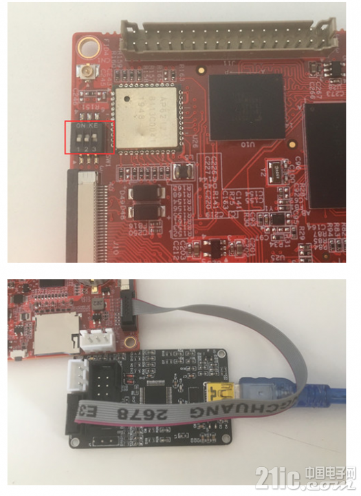

1.3.3编译下载
开发板连接
拨动开发板启动拨码至001,开发板上电,使开发板处于Engineering mode,就可以进行开发或调试CM4固件了,连接好ST-LINK和开发板

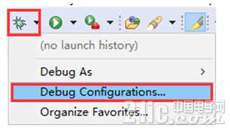

Debug调试
选择Debug按键

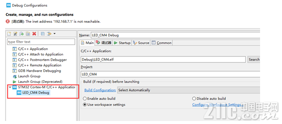

 楼主| 梵蒂冈是神uy 发表于 2021-4-27 15:07 | 显示全部楼层
选择STM32 Cortex-M C/C++ Application
调试器 下选择thru JTAG/SWD link (Engineering mode) ,完成点击Debug
