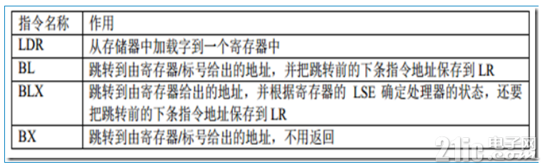

 楼主| 结合国际经验 发表于 2021-11-30 11:14 | 显示全部楼层
  LDR、 BLX、 BX 是 CM4 内核的指令,具体作用见下表:

  202.                 ENDP
 楼主| 结合国际经验 发表于 2021-11-30 11:17 | 显示全部楼层
B:跳转到一个标号。这里跳转到一个‘.’,即表示无线循环

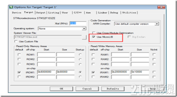

首先判断是否定义了__MICROLIB ,如果定义了这个宏则赋予标号__initial_sp(栈顶地址)、 __heap_base(堆起始地址)、 __heap_limit(堆结束地址)全局属性,可供外部文件调用。有关这个宏我们在 KEIL 里面配置。然后堆栈的初始化就由 C 库函数_main 来完成。
 楼主| 结合国际经验 发表于 2021-11-30 12:38 | 显示全部楼层
 楼主| 结合国际经验 发表于 2021-11-30 12:39 | 显示全部楼层
如 果没 有 定 义 __MICROLIB , 则 才 用 双 段 存 储 器 模 式 , 且 声 明 标 号__user_initial_stackheap 具有全局属性,让用户自己来初始化堆栈。
