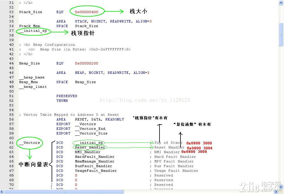

 楼主| 远芳侵古道 发表于 2021-12-30 14:39 | 显示全部楼层
这里重点说一下几句经典且非常重要的代码:
第一句: if (((*(__IO uint32_t*)ApplicationAddress) & 0x2FFE0000 ) == 0x20000000)   //判断栈定地址值是否在0x2000 0000 - 0x 2000 2000之间
 楼主| 远芳侵古道 发表于 2021-12-30 14:40 | 显示全部楼层
怎么理解呢? (1),在程序里#define ApplicationAddress    0x8003000 ,*(__IO uint32_t*)ApplicationAddress)  即取0x8003000开始到0x8003003 的4个字节的值, 因为我们的应用程序APP中设置把 中断向量表 放置在0x08003000 开始的位置;而中断向量表里第一个放的就是栈顶地址的值
也就是说,这句话即通过判断栈顶地址值是否正确(是否在0x2000 0000 - 0x 2000 2000之间) 来判断是否应用程序已经下载了,因为应用程序的启动文件刚开始就去初始化化栈空间,如果栈顶值对了,说应用程已经下载了启动文件的初始化也执行了;
 楼主| 远芳侵古道 发表于 2021-12-30 14:41 | 显示全部楼层
 楼主| 远芳侵古道 发表于 2021-12-30 14:42 | 显示全部楼层
第二句:    JumpAddress = *(__IO uint32_t*) (ApplicationAddress + 4);   [  common.c文件第18行定义了:  pFunction   Jump_To_Application;]
 楼主| 远芳侵古道 发表于 2021-12-30 14:43 | 显示全部楼层
ApplicationAddress + 4  即为0x0800 3004 ,里面放的是中断向量表的第二项“复位地址”  JumpAddress = *(__IO uint32_t*) (ApplicationAddress + 4); 之后此时JumpAddress
 楼主| 远芳侵古道 发表于 2021-12-30 14:49 | 显示全部楼层
第三句:    Jump_To_Application = (pFunction) JumpAddress;
startup_stm32f10x_md_lv. 文件中别名  typedef  void (*pFunction)(void);     这个看上去有点奇怪;正常第一个整型变量   typedef  int  a;  就是给整型定义一个别名 a
 楼主| 远芳侵古道 发表于 2021-12-30 14:50 | 显示全部楼层
void (*pFunction)(void);   是声明一个函数指针,加上一个typedef 之后  pFunction只不过是类型 void (*)(void) 的一个别名;例如:

 楼主| 远芳侵古道 发表于 2021-12-30 14:53 | 显示全部楼层
所以,Jump_To_Application = (pFunction) JumpAddress;  此时Jump_To_Application指向了复位函数所在的地址;
第四 、五句: __set_MSP(*(__IO uint32_t*) ApplicationAddress);      \\设置主函数栈指针
               Jump_To_Application();                         \\执行复位函数
 楼主| 远芳侵古道 发表于 2021-12-30 14:54 | 显示全部楼层
我们看一下启动文件startup_stm32f10x_md_vl。s 中的启动代码,更容易理解
 楼主| 远芳侵古道 发表于 2021-12-30 14:55 | 显示全部楼层

如程序清单一,STM32的启动代码一共224行,使用了汇编语言编写,这其中的主要原因下文将会给出交代。现在从第一行开始分析:
 第1行:定义是否使用外部SRAM,为1则使用,为0则表示不使用。此语行若用C语言表达则等价于:
#define DATA_IN_ExtSRAM 0
 第2行:定义栈空间大小为0x00000400个字节,即1Kbyte。此语行亦等价于:
#define Stack_Size 0x00000400
 第3行:伪指令AREA,表示
 第4行:开辟一段大小为Stack_Size的内存空间作为栈。
 第5行:标号__initial_sp,表示栈空间顶地址。
 第6行:定义堆空间大小为0x00000400个字节,也为1Kbyte。
 第7行:伪指令AREA,表示
 第8行:标号__heap_base,表示堆空间起始地址。
 第9行:开辟一段大小为Heap_Size的内存空间作为堆。
 第10行:标号__heap_limit,表示堆空间结束地址。
 第11行:告诉编译器使用THUMB指令集。
 第12行:告诉编译器以8字节对齐。
 第13—81行:IMPORT指令,指示后续符号是在外部文件定义的(类似C语言中的全局变量声明),而下文可能会使用到这些符号。
 第82行:定义只读数据段,实际上是在CODE区(假设STM32从FLASH启动,则此中断向量表起始地址即为0x8000000)
 第83行:将标号__Vectors声明为全局标号,这样外部文件就可以使用这个标号。
 第84行:标号__Vectors,表示中断向量表入口地址。
 第85—160行:建立中断向量表。
 第161行:
 第162行:复位中断服务程序,PROC…ENDP结构表示程序的开始和结束。
 第163行:声明复位中断向量Reset_Handler为全局属性,这样外部文件就可以调用此复位中断服务。
 第164行:IF…ENDIF为预编译结构,判断是否使用外部SRAM,在第1行中已定义为“不使用”。
 第165—201行:此部分代码的作用是设置FSMC总线以支持SRAM,因不使用外部SRAM因此此部分代码不会被编译。
 第202行:声明__main标号。
 第203—204行:跳转__main地址执行。
 第207行:IF…ELSE…ENDIF结构,判断是否使用DEF:__MICROLIB(此处为不使用)。
 第208—210行:若使用DEF:__MICROLIB,则将__initial_sp,__heap_base,__heap_limit亦即栈顶地址,堆始末地址赋予全局属性,使外部程序可以使用。
 第212行:定义全局标号__use_two_region_memory。
 第213行:声明全局标号__user_initial_stackheap,这样外程序也可调用此标号。
 第214行:标号__user_initial_stackheap,表示用户堆栈初始化程序入口。
 第215—218行:分别保存栈顶指针和栈大小,堆始地址和堆大小至R0,R1,R2,R3寄存器。
 第224行:程序完毕。

以上便是STM32的启动代码的完整解析,接下来对几个小地方做解释:
1、 AREA指令:伪指令,用于定义代码段或数据段,后跟属性标号。其中比较重要的一个标号为“READONLY”或者“READWRITE”,其中“READONLY”表示该段为只读属性,联系到STM32的内部存储介质,可知具有只读属性的段保存于FLASH区,即0x8000000地址后。而“READONLY”表示该段为“可读写”属性,可知“可读写”段保存于SRAM区,即0x2000000地址后。由此可以从第3、7行代码知道,堆栈段位于SRAM空间。从第82行可知,中断向量表放置与FLASH区,而这也是整片启动代码中最先被放进FLASH区的数据。因此可以得到一条重要的信息:0x8000000地址存放的是栈顶地址__initial_sp,0x8000004地址存放的是复位中断向量Reset_Handler(STM32使用32位总线,因此存储空间为4字节对齐)。
 楼主| 远芳侵古道 发表于 2021-12-30 16:03 | 显示全部楼层
2、 DCD指令:作用是开辟一段空间,其意义等价于C语言中的地址符“&”。因此从第84行开始建立的中断向量表则类似于使用C语言定义了一个指针数组,其每一个成员都是一个函数指针,分别指向各个中断服务函数。
