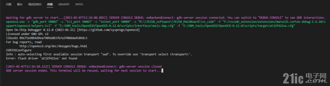

louieswi 发表于 2022-8-23 21:17 | 显示全部楼层
不能下载和调试,报错这个是为什么:

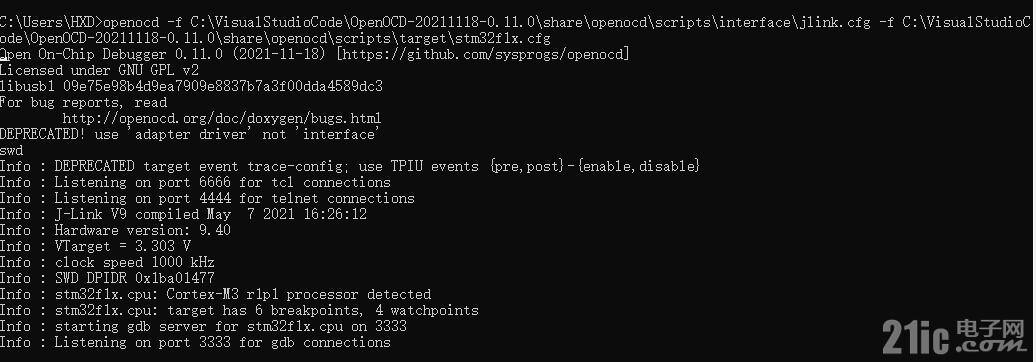

星星点灯9506 发表于 2022-8-25 14:55 | 显示全部楼层
opencod  搭配 jlink 与stlink,都可以识别到 stm32f103 ,换成 at32f407 就是,不行
星星点灯9506 发表于 2022-8-25 15:05 | 显示全部楼层
openocd 搭配 atlink 与at32f421 ,可以下载。at32f407 没有开发板,只能使用jlink 或者 st link ,但是jlink 和 st link ,链接stm32f103 正常。但是更换为 at32f407 就,链接不上
st link 链接 stm32f103,配图
jlink 链接 stm32f103,配图
st link 链接at32f407,配图

zpwang 发表于 2023-2-7 21:53 | 显示全部楼层
项目编译可以通过,用openocd +daplink调试,前一个版本的可以正常调试,后改用2.0.3版本的openocd不能调试了,折腾了一阵子。没有解决问题。期望得到高手指点。谢谢!具体出错如图: 6540163e257b01963d.png

johnwei 发表于 2023-11-16 18:09 | 显示全部楼层
Open On-Chip Debugger 0.10.0 (2020-12-28) [https://github.com/sysprogs/openocd]
Licensed under GNU GPL v2
libusb1 09e75e98b4d9ea7909e8837b7a3f00dda4589dc3
For bug reports, read
        http://openocd.org/doc/doxygen/bugs.html
swd
Error: flash driver 'at32f413xx' not found
点下载出现这个,要怎么解决
