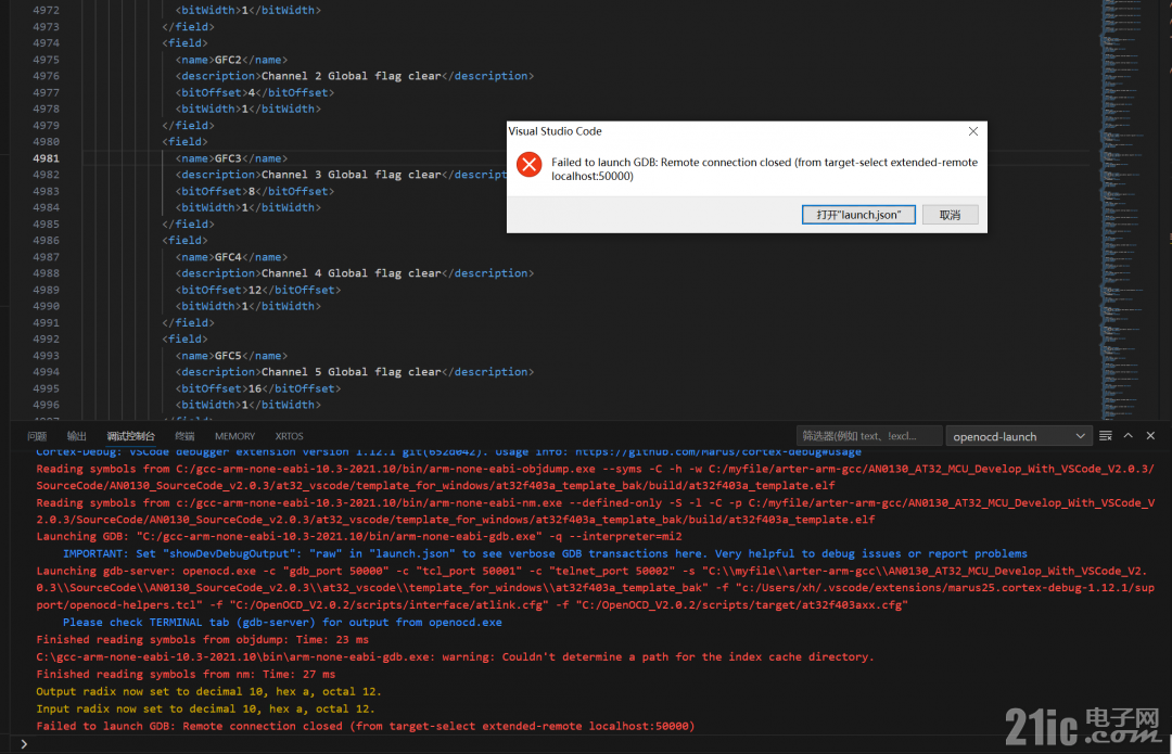

为什么 我的开发板AT32F403A 调试的时候出现错误

为什么我可以编译,可以下载,就是不能调试呢,点击调试时没有出现调试界面
tanleitanlei 发表于 2024-12-11 17:36 | 显示全部楼层
feiante 发表于 2024-12-11 11:29
为什么我可以编译,可以下载,就是不能调试呢,点击调试时没有出现调试界面 ...
重点检查一下launch脚本里面的OPENOCD路径配置,是绝对路径,这个路径不能有误。
