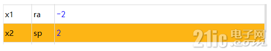

9.BLTU:bltu指令只有在操作数寄存器rs1中的数值小于操作数寄存器rs2的数值时(无符号数),才会跳转,跳转地址为offset的有符号扩展和最低位补0的偏移量加上BLTU指令的地址。
如:
addi x1,x0,-1
label1:
add x1,x1,x1
addi x2,x0,2
bltu x1,x2,label1 二进制:11111110001000001110110011100011
 楼主| 9dome猫 发表于 2022-5-28 17:32 | 显示全部楼层
这里一定是不跳转的,X1的值为-2,但是将其看作是一个无符号的数,就是一个非常大的正数。汇编器执行结果如下:
有符号表示:
