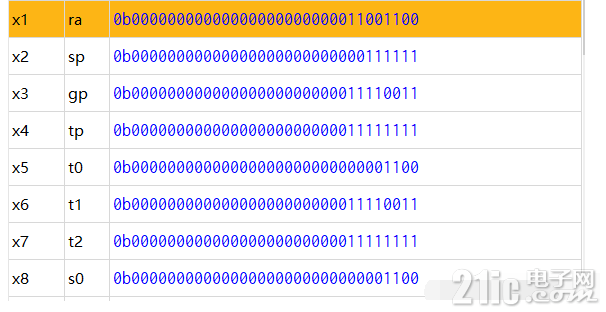

35.XORI:xori指令将操作数寄存器rs1中的数值与12位立即数进行异或操作,
结果写回rd。
 楼主| 9dome猫 发表于 2022-5-28 20:18 | 显示全部楼层
36.ORI:ori指令将操作数寄存器rs1中的数值与12位立即数进行或操作,
结果写回rd。
 楼主| 9dome猫 发表于 2022-5-28 20:20 | 显示全部楼层
37.ANDI:andi指令将操作数寄存器rs1中的数值与12位立即数进行与操作,
结果写回rd。
 楼主| 9dome猫 发表于 2022-5-28 20:23 | 显示全部楼层
如:
addi x1,x0,0b11001100
addi x2,x0,0b00111111
xor x3,x1,x2
or x4,x1,x2
and x5,x1,x2
xori x6,x1,0b00111111
ori x7,x1,0b00111111
andi x8,x1,0b00111111
汇编器执行结果如下:
 楼主| 9dome猫 发表于 2022-5-28 20:24 | 显示全部楼层
