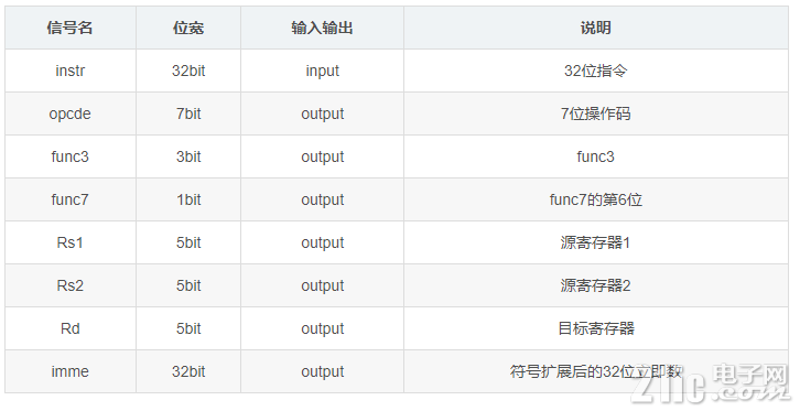

模块的输入输出端口定义如下:

代码如下:
  1. `include "define.v"
  2. module instr_decode(
  3.         input [31:0]instr,
  4.         output [6:0]opcode,
  5.         output [2:0]func3,
  6.         output func7,
  7.         output [4:0]Rs1,
  8.         output [4:0]Rs2,
  9.         output [4:0]Rd,
  10.         output [31:0]imme
  11.          );
  12.
  13.         wire I_type;
  14.         wire U_type;
  15.         wire J_type;
  16.         wire B_type;
  17.         wire S_type;
  18.
  19.         wire [31:0]I_imme;
  20.         wire [31:0]U_imme;
  21.         wire [31:0]J_imme;
  22.         wire [31:0]B_imme;
  23.         wire [31:0]S_imme;
  24.
  25.
  26.         assign opcode=instr[6:0];
  27.         assign func3=instr[14:12];
  28.         assign func7=instr[30];
  29.         assign Rs1=instr[19:15];
  30.         assign Rs2=instr[24:20];
  31.         assign Rd =instr[11:7];
  32.
  33.         assign I_type=(instr[6:0]==`jalr) | (instr[6:0]==`load) | (instr[6:0]==`I_type);
  34.         assign U_type=(instr[6:0]==`lui) | (instr[6:0]==`auipc);
  35.         assign J_type=(instr[6:0]==`jal);
  36.         assign B_type=(instr[6:0]==`B_type);
  37.         assign S_type=(instr[6:0]==`store);
  38.
  39.
  40.         assign I_imme={{20{instr[31]}},instr[31:20]};
  41.         assign U_imme={instr[31:12],{12{1'b0}}};
  42.         assign J_imme={{12{instr[31]}},instr[19:12],instr[20],instr[30:21],1'b0};
  43.         assign B_imme={{20{instr[31]}},instr[7],instr[30:25],instr[11:8],1'b0};
  44.         assign S_imme={{20{instr[31]}},instr[31:25],instr[11:7]};
  45.
  46.         assign imme= I_type?I_imme :
  47.                                  U_type?U_imme :
  48.                                  J_type?J_imme :
  49.                                  B_type?B_imme :
  50.                                  S_type?S_imme : 32'd0;
  51. endmodule

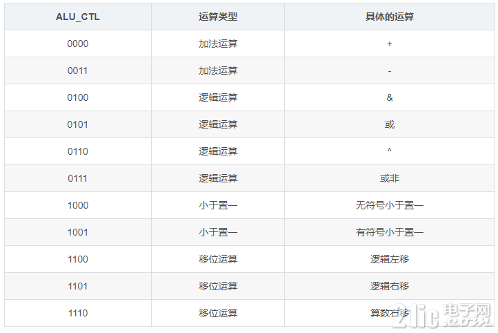

ALU_CTL对应的运算关系如下:

由以上表格可以看出,ALU的运算类型分为加法运算,逻辑运算,小于置一,移位运算,根据ALU_CTL的高两位便可以判断出要执行的运算类型。

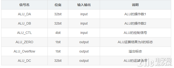

 楼主| 9dome猫 发表于 2022-6-28 14:56 | 显示全部楼层
模块的输入输出端口定义如下:

代码如下:
  1. module alu(
  2.            ALU_DA,
  3.        ALU_DB,
  4.        ALU_CTL,
  5.        ALU_ZERO,
  6.        ALU_OverFlow,
  7.        ALU_DC
  8.         );
  9.         input [31:0]    ALU_DA;
  10.     input [31:0]    ALU_DB;
  11.     input [3:0]     ALU_CTL;
  12.     output          ALU_ZERO;
  13.     output          ALU_OverFlow;
  14.     output reg [31:0]   ALU_DC;
  15.
  16. //********************generate ctr***********************
  17. wire SUBctr;
  18. wire SIGctr;
  19. wire Ovctr;
  20. wire [1:0] Opctr;
  21. wire [1:0] Logicctr;
  22. wire [1:0] Shiftctr;
  23. assign SUBctr = (~ ALU_CTL[3]  & ~ALU_CTL[2]  & ALU_CTL[1]) | ( ALU_CTL[3]  & ~ALU_CTL[2]);
  24. assign Opctr = ALU_CTL[3:2];
  25. assign Ovctr = ALU_CTL[0] & ~ ALU_CTL[3]  & ~ALU_CTL[2] ;
  26. assign SIGctr = ALU_CTL[0];
  27. assign Logicctr = ALU_CTL[1:0];
  28. assign Shiftctr = ALU_CTL[1:0];
  29. //********************************************************
  30. //*********************logic op***************************
  31. reg [31:0] logic_result;
  32. always@(*) begin
  33.     case(Logicctr)
  34.         2'b00:logic_result = ALU_DA & ALU_DB;
  35.         2'b01:logic_result = ALU_DA | ALU_DB;
  36.         2'b10:logic_result = ALU_DA ^ ALU_DB;
  37.         2'b11:logic_result = ~(ALU_DA | ALU_DB);
  38.         endcase
  39. end
  40. //********************************************************
  41. //************************shift op************************
  42. wire [4:0]     ALU_SHIFT;
  43. wire [31:0] shift_result;
  44. assign ALU_SHIFT=ALU_DB[4:0];
  45. Shifter Shifter(.ALU_DA(ALU_DA),
  46.                 .ALU_SHIFT(ALU_SHIFT),
  47.                                 .Shiftctr(Shiftctr),
  48.                                 .shift_result(shift_result));
  49. //********************************************************
  50. //************************add sub op**********************
  51. wire [31:0] BIT_M,XOR_M;
  52. wire ADD_carry,ADD_OverFlow;
  53. wire [31:0] ADD_result;
  54. assign BIT_M={32{SUBctr}};
  55. assign XOR_M=BIT_M^ALU_DB;
  56. Adder Adder(.A(ALU_DA),
  57.             .B(XOR_M),
  58.                         .Cin(SUBctr),
  59.                         .ALU_CTL(ALU_CTL),
  60.                         .ADD_carry(ADD_carry),
  61.                         .ADD_OverFlow(ADD_OverFlow),
  62.                         .ADD_zero(ALU_ZERO),
  63.                         .ADD_result(ADD_result));
  64. assign ALU_OverFlow = ADD_OverFlow & Ovctr;
  65. //********************************************************
  66. //**************************slt op************************
  67. wire [31:0] SLT_result;
  68. wire LESS_M1,LESS_M2,LESS_S,SLT_M;
  69. assign LESS_M1 = ADD_carry ^ SUBctr;
  70. assign LESS_M2 = ADD_OverFlow ^ ADD_result[31];
  71. assign LESS_S = (SIGctr==1'b0)?LESS_M1:LESS_M2;
  72. assign SLT_result = (LESS_S)?32'h00000001:32'h00000000;
  73. //********************************************************
  74. //**************************ALU result********************
  75. always @(*)
  76. begin
  77.   case(Opctr)
  78.      2'b00:ALU_DC<=ADD_result;
  79.      2'b01:ALU_DC<=logic_result;
  80.      2'b10:ALU_DC<=SLT_result;
  81.      2'b11:ALU_DC<=shift_result;
  82.   endcase
  83. end
  84. //********************************************************
  85. endmodule
  86. //********************************************************
  87. //*************************shifter************************
  88. module Shifter(input [31:0] ALU_DA,
  89.                input [4:0] ALU_SHIFT,
  90.                            input [1:0] Shiftctr,
  91.                            output reg [31:0] shift_result);
  92.
  93.      wire [5:0] shift_n;
  94.          assign shift_n = 6'd32 - Shiftctr;
  95.      always@(*) begin
  96.            case(Shiftctr)
  97.            2'b00:shift_result = ALU_DA << ALU_SHIFT;
  98.            2'b01:shift_result = ALU_DA >> ALU_SHIFT;
  99.            2'b10:shift_result = ({32{ALU_DA[31]}} << shift_n) | (ALU_DA >> ALU_SHIFT);
  100.            default:shift_result = ALU_DA;
  101.            endcase
  102.          end
  103. endmodule
  104. //*************************************************************
  105. //***********************************adder*********************
  106. module Adder(input [31:0] A,
  107.              input [31:0] B,
  108.                          input Cin,
  109.                          input [3:0] ALU_CTL,
  110.                          output ADD_carry,
  111.                          output ADD_OverFlow,
  112.                          output ADD_zero,
  113.                          output [31:0] ADD_result);
  114.     assign {ADD_carry,ADD_result}=A+B+Cin;
  115.    assign ADD_zero = ~(|ADD_result);
  116.    assign ADD_OverFlow=((ALU_CTL==4'b0001) & ~A[31] & ~B[31] & ADD_result[31])
  117.                       | ((ALU_CTL==4'b0001) & A[31] & B[31] & ~ADD_result[31])
  118.                       | ((ALU_CTL==4'b0011) & A[31] & ~B[31] & ~ADD_result[31])
  119.                                           | ((ALU_CTL==4'b0011) & ~A[31] & B[31] & ADD_result[31]);
  120. endmodule
