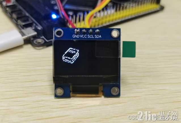

 楼主| rzjvv 发表于 2023-7-30 00:54 | 显示全部楼层
主程序中添加如下程序,最终显示结果如下
  1. Med_Oled_DrawBMP(10,1,50,6,BMP1);   // 显示图片
