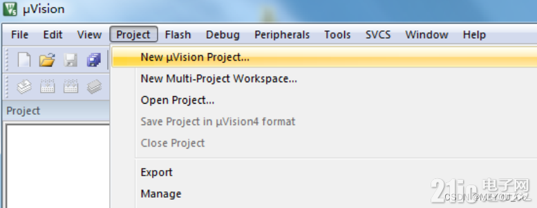

  (2)打开 keil5 ,点击菜单:Project –>New Uvision Project 326356583f74d1ced0.png

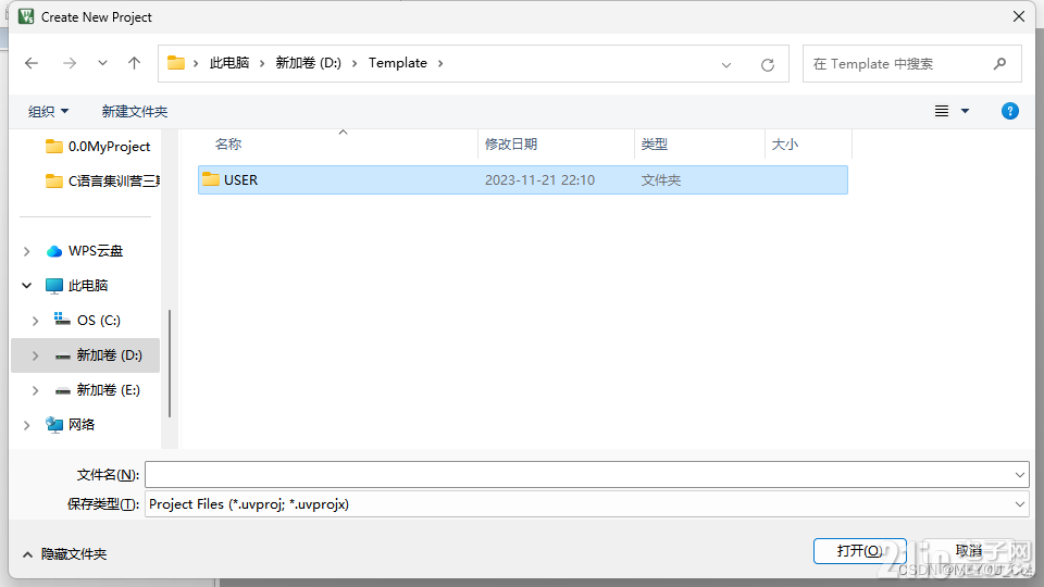

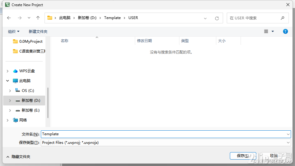

然后定位到 USER 目录下面,我们的工程文件就都保存到 USER 文件夹下面。工程命名为Template,点击保存 876256583f776294b2.png

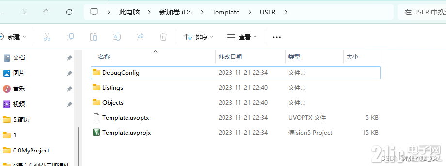

(4)现在我们看看 USER 目录下面包含 2 个文件夹和 2 个文件,如下图所示: 751336583f7c61c80b.png
 楼主| 丢丢手绢666 发表于 2023-12-21 16:31 | 显示全部楼层
这里我们说明一下:
                Template.uvprojx 是工程文件,非常关键,不能轻易删除;
                Listings 和 Objects文件夹是 MDK 自动生成的文件夹,用于存放编译过程产生的中间文件。这里,我们把两个文件夹删除,我们会在下一步骤中新建一个 OBJ 文件夹,用来存放编译中间文件。当然,我们不删除这两个文件夹也是没有关系的,只是我们不用它而已。

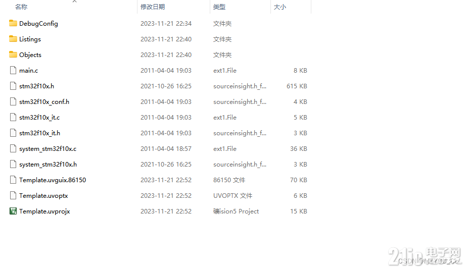

            现在看看我们的 CORE 文件夹下面的文件:
 楼主| 丢丢手绢666 发表于 2023-12-21 16:34 | 显示全部楼层
   (8)定位到目录:
STM32F10x_StdPeriph_Lib_V3.5.0\Libraries\CMSIS\CM3\DeviceSupport\ST\STM32F10x 下面将里面的三个文件 stm32f10x.h,system_stm32f10x.c,system_stm32f10x.h,复制到我们的 USER目录之下。然后将STM32F10x_StdPeriph_Lib_V3.5.0\Project\STM32F10x_StdPeriph_Template下面的 4 个 文件main.c,stm32f10x_conf.h,stm32f10x_it.c,stm32f10x_it.h 复制到 USER 目录下面。

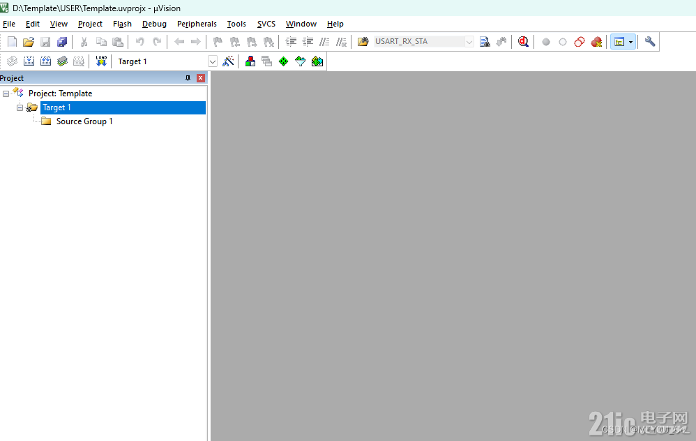

      (9)前面 8 个步骤,我们将需要的固件库相关文件复制到了我们的工程目录下面,下面我们将这些文件加入我们的工程中去。右键点击 Target1,选择 Manage Project Items
 楼主| 丢丢手绢666 发表于 2023-12-21 16:35 | 显示全部楼层

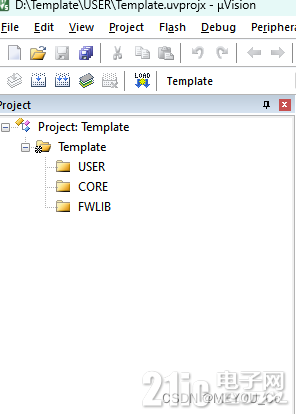

     (10)Project Targets 一栏,我们将 Target 名字修改为 Template,然后在 Groups 一栏删掉一个 Source Group1,建立三个 Groups:USER,CORE,FWLIB。然后点击 OK,可以看到我们的 Target 名字以及 Groups 情况。
