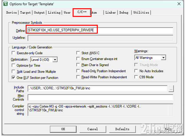

   (16)接下来,我们再来编译工程,可以看到又报了很多同样的错误。为什么呢?这是因为 3.5 版本的库函数在配置和选择外设的时候通过宏定义来选择的,所以我们需要配置一个全局的宏定义变量。按照步骤 16,定位到 c/c++界面,然后填写
“STM32F10X_HD,USE_STDPERIPH_DRIVER”到 Define 输入框里面。这里解释一下,如果你用的是中容量那么 STM32F10X_HD 修改为 STM32F10X_MD,小容量修改为 STM32F10X_LD。然后点击 OK。
 楼主| 丢丢手绢666 发表于 2023-12-21 16:39 | 显示全部楼层
STM32F103ZET6 选择 STM32F10X_HD
        STM32F103C8T6 选择 STM32F10X_MD

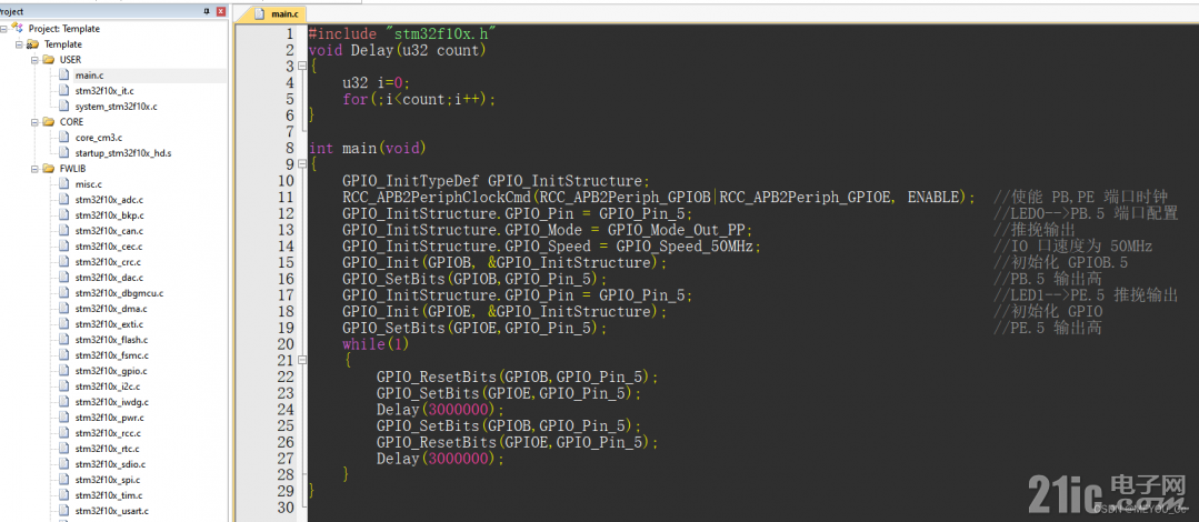

    (17)这次在编译之前,我们记得打开工程 USER 下面的 main.c,删除main.c底下的所有代码,复制下面代码到 main.c 中,然后进行编译。(记得在代码的最后面加上一个回车,否则会有警告),可以看到,这次编译已经成功了。
#include "stm32f10x.h"
void Delay(u32 count)
        u32 i=0;
        for(;i<count;i++);
int main(void)
        RCC_APB2PeriphClockCmd(RCC_APB2Periph_GPIOB|RCC_APB2Periph_GPIOE, ENABLE);  //使能 PB,PE 端口时钟
        GPIO_InitStructure.GPIO_Pin = GPIO_Pin_5;                                                                         //LED0-->PB.5 端口配置
        GPIO_InitStructure.GPIO_Mode = GPIO_Mode_Out_PP;                                                         //推挽输出
        GPIO_InitStructure.GPIO_Speed = GPIO_Speed_50MHz;                                                        //IO 口速度为 50MHz
        GPIO_Init(GPIOB, &GPIO_InitStructure);                                                                                 //初始化 GPIOB.5
        GPIO_SetBits(GPIOB,GPIO_Pin_5);                                                                                         //PB.5 输出高
        GPIO_InitStructure.GPIO_Pin = GPIO_Pin_5;                                                                        //LED1-->PE.5 推挽输出
        GPIO_Init(GPIOE, &GPIO_InitStructure);                                                                                 //初始化 GPIO
        GPIO_SetBits(GPIOE,GPIO_Pin_5);                                                                                         //PE.5 输出高
        while(1)
                GPIO_ResetBits(GPIOB,GPIO_Pin_5);
                Delay(3000000);
                GPIO_ResetBits(GPIOE,GPIO_Pin_5);
                Delay(3000000);

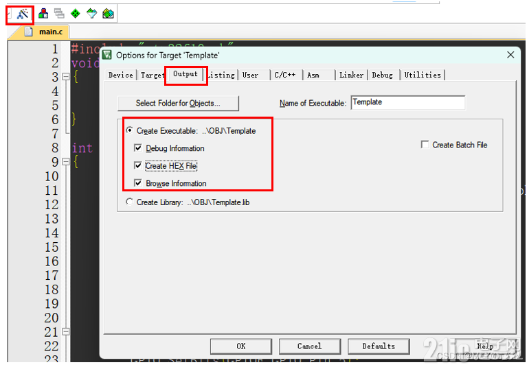

(18) 这样一个工程模版建立完毕。下面还需要配置,让编译之后能够生成 hex 文件。同样点击魔术棒,进入配置菜单,选择 Output。然后勾上下三个选项。 其中 Create HEX file 是编译生成 hex 文件,Browser Information 是可以查看变量和函数定义。 1726583f9d90855d.png
 楼主| 丢丢手绢666 发表于 2023-12-21 16:40 | 显示全部楼层
  (19)重新编译代码,可以看到生成了 hex 文件在 OBJ 目录下面,这个文件我们用 flymcu 下载到 mcu 即可。到这里,一个基于固件库 V3.5 的工程模板就建立了。

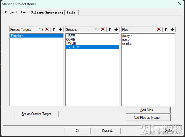

      用我们之前讲解步骤 13 的办法,在工程中新建一个组,命名为 SYSTEM,然后加入这三
个文件夹下面的.c 文件分别为 sys.c,delay.c,usart.c,如下图:
        然后点击“OK”之后可以看到工程中多了一个 SYSTEM 组,下面有 3 个.c 文件。
