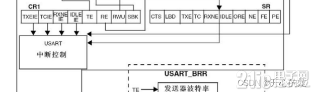

各种中断标志位;
其中中断控制就是控制中断是否能到NVIC;

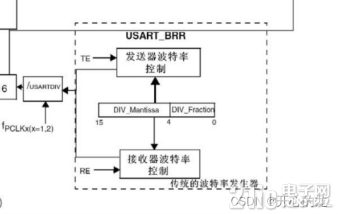

波特率发生器:
APBx时钟
过程:TE为1发送器波特率控制,RE为1接收器波特率控制,然后再波特率控制器中分为整数部分和小数部分(因为有些波特率整数除不尽可能会有误差,所以有小数部分),然后将分频系数输出对输入进来的时钟频率进行分频,然后/16得到发送器时钟和接收器时钟 ,通向控制部分;
USART引脚复用GPIO参考引脚复用复用;

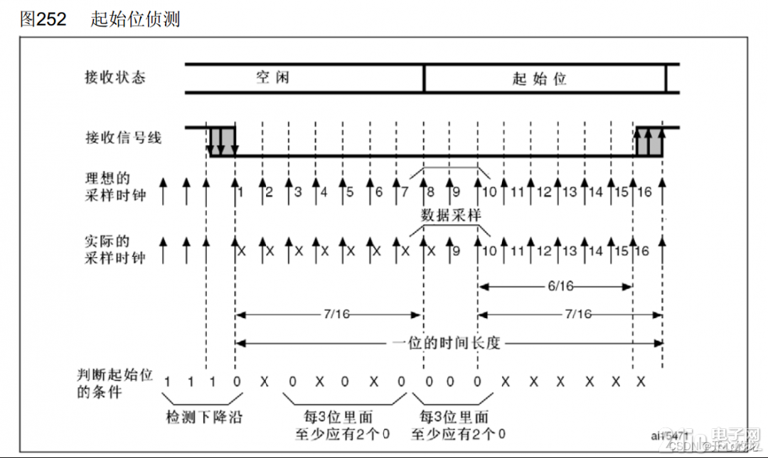

4.4USART串口外设时序图分析
输入数据问题:第一就是要在输入数据中间进行采样,才能确保采样的准确性,否则可能电平还在翻转就采样,导致数据不准;
第二数据输入要对噪声有一定的判断能力,如果是噪声,置标志位判断;
STM32中,通过对输入的波特率进行16分进行采样
过程:空闲状态每一位进行16次采样,对应结果一直为1,如果某一个时刻采样为0,那么表示出现下降沿,那么继续在一位中采样16次,并且之后每三位进行一次判断,如果三位中至少有两个为0,则认为为起始位标志,但是出现了噪声,同时将噪声标志位NE置1,如果只有一个0那么默认为前面的标志位0为噪声影响,全部忽略不计重新开始计算;如果通过了起始位侦测,则接收状态由空闲位,变成接收起始位,同时第8、9、10次采样的位置为起始位的正中间,之后每次都在第8、9、10次采样,这样就能保证后续每次采样都在正中间进行采样;、

数据采样流程:1-16,一个数据位有16个采样时钟对应16位,由于起始帧测已经对齐采样时钟,直接在第8、9、10次采样,为了保证数据的可靠,即三次采样,如果都为1则位1,如果都为0则为0,如果不全为1或者0,则根据2:1的原则判断1或者0;

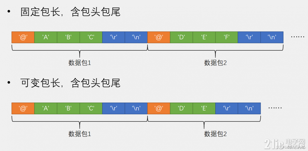

五、数据包
数据包作用:将一个个数据打包起来,方便进行多字节数据通信;
例如陀螺仪数据,发送X,Y,Z,共三个字节需要连续不断的发送,出现一个问题,接收方不知道那个数据对应X那个对应Y,会出现数据错位的情况,把数据分割,xyz当作一组数据,把同一批的数据分割成一个个数据包来接收;
额外添加包头包尾的方式,不改变原有的数据结构;

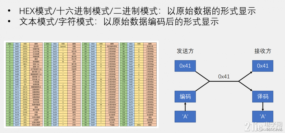

HEX数据包格式
 楼主| 键盘手没手 发表于 2024-1-31 13:08 | 显示全部楼层
文本数据包格式
数据包发送
HEX:传输直接,解析数据简单,适合模块发送数据,例如陀螺仪,湿度传感器等;
文本数据包:数据直观易理解,适合人机交换的场合;;蓝牙AT指令,CNC,三D打印机的G代码;

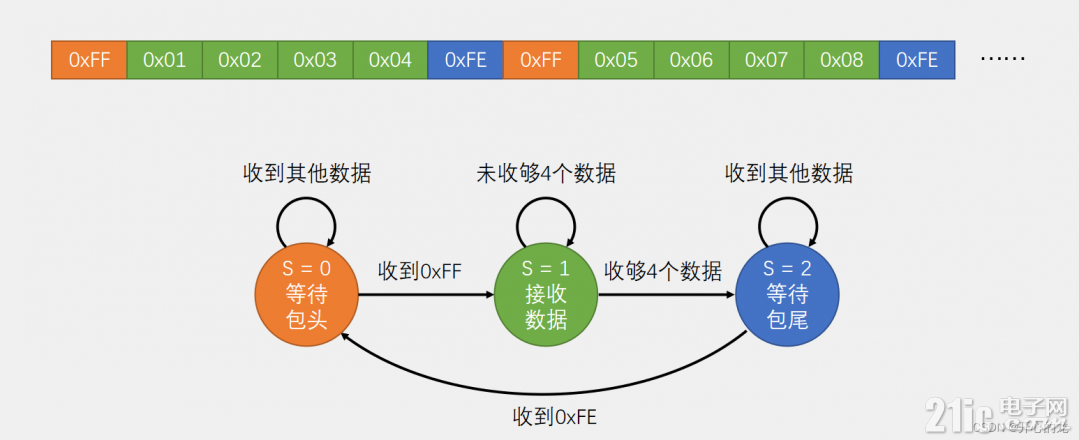

如何构建状态机:
状态机方法,根据项目要求,定几个状态,然后考虑各个状态在什么情况下进行转移,如何转移;
方法:定义一个状态量,然后判断状态量的值确定处于那种状态,然后考虑转移;
状态机1:HEX数据包发送
void USART1_IRQHandler (void)
static uint8_t RxState=0;//状态变量S
static uint8_t PRxPacket=0;//指示接收到哪一个了
if(USART_GetFlagStatus( USART1, USART_IT_TXE)==SET)//发送寄存器TDR为空,置TXE标志位为1;
uint8_t RxData =USART_ReceiveData(USART1);//输入的数据给到RXData中;
if(RxState==0)//判断状态S选择不同的过程
{如果接收数据为0xff则是包头,切换状态变量为接收状态;同时清零PRxPacket
  if(RxData==0xFF)//收到包头
RxState=1;//转移状态
PRxPacket=0;//从第0个开始接收
else if(RxState==1)//使用else if而不使用if防止状态转移过程中,两个同时成立
Serial_RxPacket[PRxPacket]=RxData;//第N个接收数据
PRxPacket++;//数据转存一次
  if( PRxPacket>=4)//四个载荷数据接收完成
RxState=2;//进入下一个状态
else if(RxState==2)//等待包尾
if(RxData==0xFE)//接收到包尾
RxState=0;//回到最初的状态
Serial_RxFlag=1;//置一个接收标志位;
USART_ClearITPendingBit(USART1, USART_IT_TXE);
