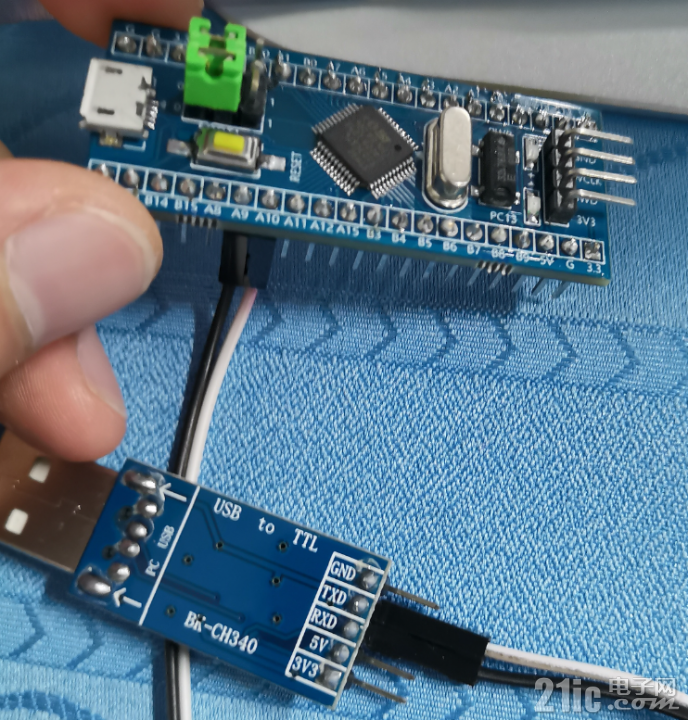

3)使用USB转ttl电平的模块下载程序
(STM32最小系统板程序下载:https://blog.csdn.net/qq_37500949/article/details/124772764)
最小系统板的RX为PA10,最小系统板的TX为PA9,则不含CH340芯片的最小系统板下载程序流程,我们需要准备一个含CH340芯片的USB转ttl电平的模块 3574065ba6c06b2699.png

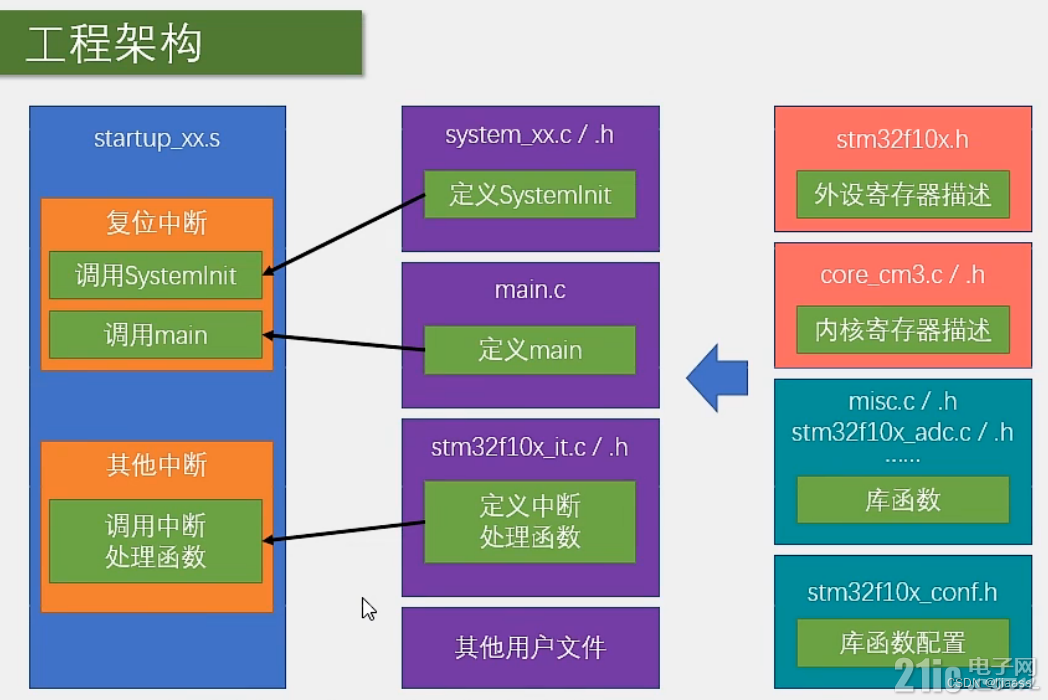

6、标准库-固件库-新建工程须知的各个文件用途
注意:详细如何利用keil新建工程,看江科自化协视频:STM32入门教程新建工程一节
 楼主| 范德萨发额 发表于 2024-1-31 23:50 | 显示全部楼层

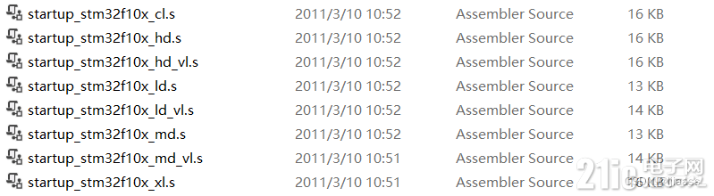

启动文件
2)stm32f10x.h描述stm32内核外围的设备有哪些寄存器和对应的地址的(stm32由内核和内核外围的设备组成的)
3)配置时钟
4)stm32内核哪些寄存器和对应的地址的,还有对应配置函数(stm32由内核和内核外围的设备组成的)

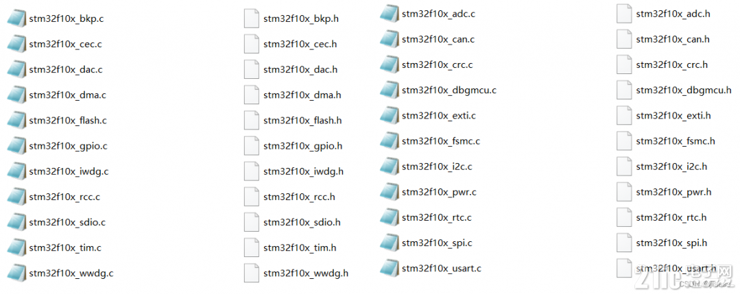

5)内核内的库函数文件:misc.c
6)内核外围的设备的库函数
 楼主| 范德萨发额 发表于 2024-1-31 23:51 | 显示全部楼层
7)配置库函数头文件的包含关系的文件:stm32f10x_conf.h
8)存放中断函数
9)工程架构

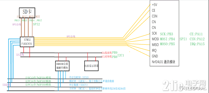

 楼主| 范德萨发额 发表于 2024-1-31 23:52 | 显示全部楼层
stm32编写代码的一般步骤
步骤1:画好引脚连接图(模块多时,即使买的实物器材到了,也尽可能抽时间画一画)
步骤2;先写好通信总线的初始化代码
步骤3:再调用通信总线的通信函数,写单片机stm32需要对SD卡,WM8960音频编解码模块,NRF24L01无线模块的具体操作函数。
