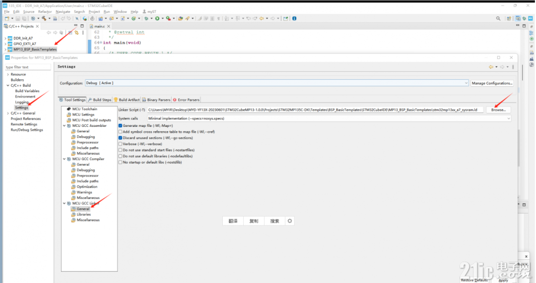

继续右键点击工程文件名,然后点击properties:

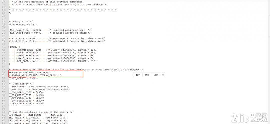

按照以上步骤打开STM32CubeMP13-1.0.0ProjectsSTM32MP135C-DKTemplatesBSP_BasicTemplatesSTM32CubeIDEMP13_BSP_BasicTemplates路径下的stm32mp13xx_a7_sysram.ld文件:
 楼主| ppaakala 发表于 2024-7-14 13:51 | 显示全部楼层
将REGION_ALIAS("RAM", DDR_BASE);部分的注释删除,再把REGION_ALIAS("RAM", SYSRAM_BASE)给注释掉,保存并选中:

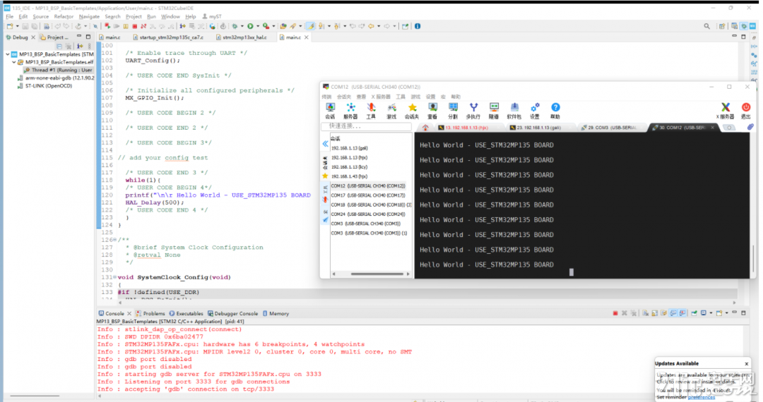

将以上环境配置完成之后,在应用调试阶段也需要进行一个配置,打开工程的调试设置界面,点击startup,将monitor reset删除,保存并调试
 楼主| ppaakala 发表于 2024-7-14 13:57 | 显示全部楼层
 楼主| ppaakala 发表于 2024-7-14 13:58 | 显示全部楼层
将开发板接上串口,全速运行,串口会打印Hello World - USE_STM32MP135 BOARD,至此应用调试成功。

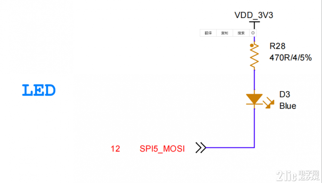

以米尔MYD-YF13x开发板上的心跳灯为例,首先要确定心跳灯用到的GPIO口。查看硬件原理图可以看到心跳灯连接的是SPI5_MOSI:
 楼主| ppaakala 发表于 2024-7-14 13:59 | 显示全部楼层
通过查看米尔的Pin List可知道SPI5_MOSI对应的引脚是PH12,那么接下来就开始创建工程来配置心跳灯的闪烁。

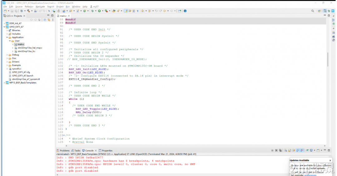

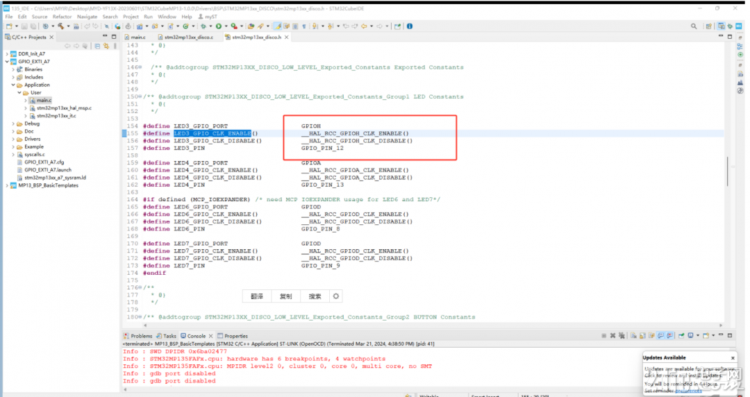

开始对心跳灯进行配置,修改stm32mp13xx_disco.h里的心跳灯引脚配置:
