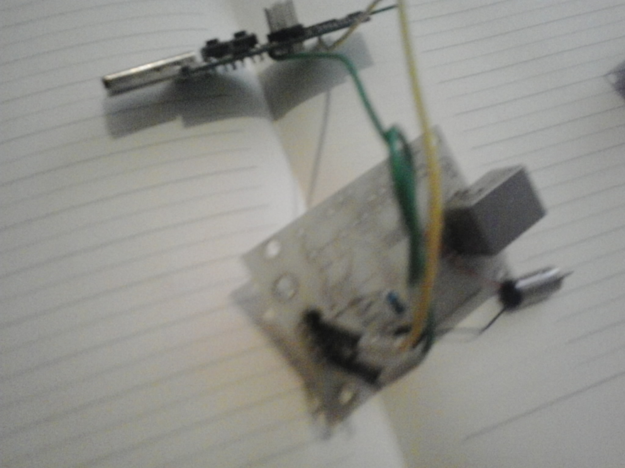

元器件不好购买啊购买了个小空心杯电机没有带螺旋桨
 楼主| 大秦正声 发表于 2014-11-25 17:47 来自手机 | 显示全部楼层
能转了
 楼主| 大秦正声 发表于 2014-11-26 10:49 | 显示全部楼层
2014-11-26 10.32.44.jpg 小空心杯可以用普通的三极管驱动!
 楼主| 大秦正声 发表于 2014-11-26 10:50 | 显示全部楼层

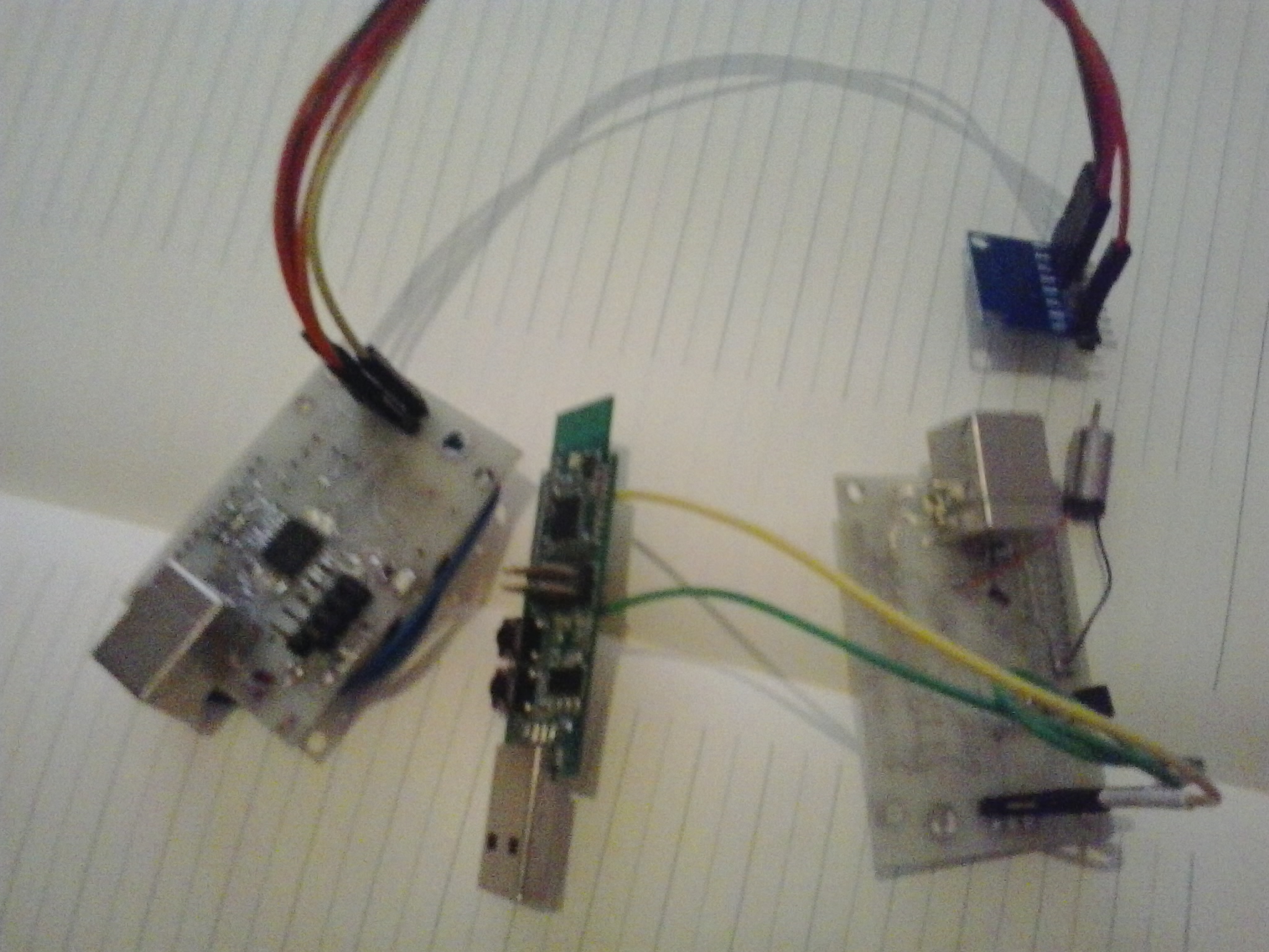

 楼主| 大秦正声 发表于 2014-11-28 10:13 | 显示全部楼层
cc2540f  keyfob官方原理图
CC2540Keyfob_SCHEMATIC.pdf (155.32 KB, 下载次数: 42)

 楼主| 大秦正声 发表于 2014-11-30 10:13 来自手机 | 显示全部楼层
由于条件和时间有限欢迎大家指正
