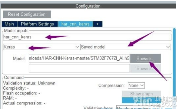

然后创建我的AI算法名称,这个名称会在后续的里自动创建好。

添加好,我们下载好的AI神经网络算法,然后再Analyze下就好。。打勾表示验证通过
