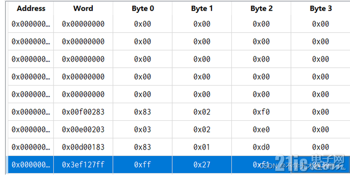

15.LH:lh指令从存储器中读回一个16位的数据,进行符号位扩展后写回寄存器rd。
如:
lui x1,0x3ef12
addi x1,x1,0x7ff
sw x1,12,x0
lh x2,12,x0
lh x3,13,x0
lh x4,14,x0
lh x5,15,x0
 楼主| 9dome猫 发表于 2022-5-28 19:40 | 显示全部楼层
汇编器执行结果如下:
数据存储器:
 楼主| 9dome猫 发表于 2022-5-28 19:41 | 显示全部楼层
符号扩展写入寄存器:
 楼主| 9dome猫 发表于 2022-5-28 19:48 | 显示全部楼层
(思考:这里的X5中的83是什么,调出来数据存储器的数据可以看到,由于这里的地址是非对其访问,读两个字节就需要访问两个存储块。因此,为了提升指令的运行效率,使用load和store指令时,尽量采用边界对齐的地址访问)

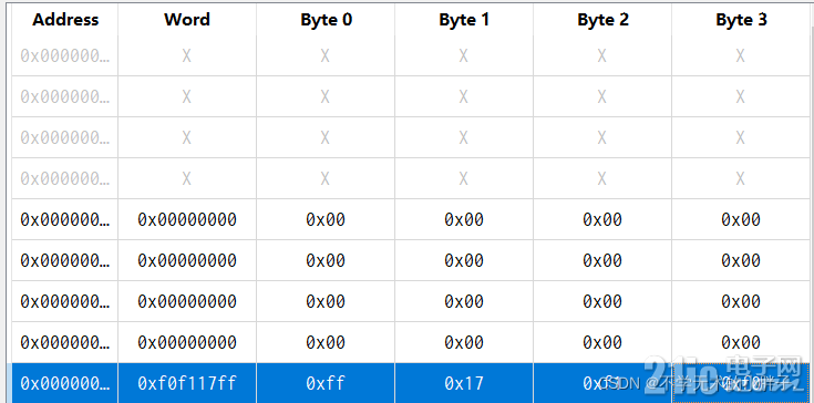

16.LW:lw指令从存储器中读回一个32位的数据,写回寄存器rd。
如:
lui x1,0xf0f11
addi x1,x1,0x7ff
sw x1,0,x0
lw x2,0,x0
 楼主| 9dome猫 发表于 2022-5-28 19:50 | 显示全部楼层
汇编器的执行结果如下:
数据存储器:

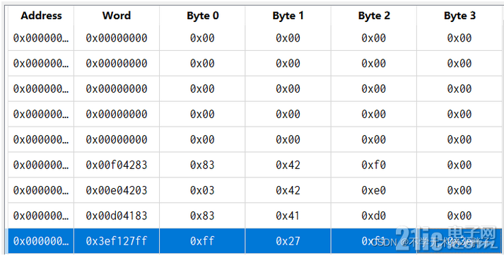

17.LBU:lbu指令从存储器中读回一个8位的数据,进行高位补零扩展后写回
寄存器rd。
如:
lui x1,0x3ef12
addi x1,x1,0x7ff
sw x1,12,x0
lbu x2,12,x0
lbu x3,13,x0
lbu x4,14,x0
lbu x5,15,x0
 楼主| 9dome猫 发表于 2022-5-28 19:52 | 显示全部楼层
汇编器的执行结果如下:
数据存储器:

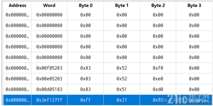

18.LHU:lhu指令从存储器中读回一个16位的数据,进行高位补零扩展后写回寄存器rd。
如:
lui x1,0x3ef12
addi x1,x1,0x7ff
sw x1,12,x0
lhu x2,12,x0
lhu x3,13,x0
lhu x4,14,x0
lhu x5,15,x0
 楼主| 9dome猫 发表于 2022-5-28 19:54 | 显示全部楼层
汇编器执行结果如下:
数据存储器:
