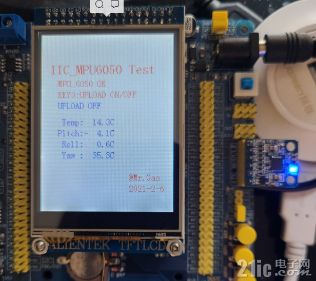

[其他ST产品] STM32 使用DMP库处理MPU6050数据
 楼主| 和下土 发表于 2022-5-28 20:06 | 显示全部楼层
5、代码示例

6、实验现象
 楼主| 和下土 发表于 2022-5-28 20:11 | 显示全部楼层
 楼主| 和下土 发表于 2022-5-28 20:12 | 显示全部楼层
7、总结
对于MPU6050数据的处理,使用DMP库是一种比较简单的办法,如果理论扎实,可以自行读取原始数据,通过四元数解算获取欧拉角。下一次我们将会把陀螺仪得到的数据发送到上位机,下次主要分析上位机的通讯协议。
