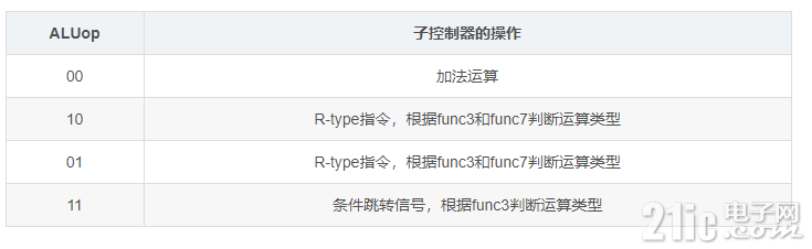

2.子控制器
子控制器根据主控制器产生的ALUop信号,结合func3和func7信号来产生ALUctl信号。
ALUop信号的设置如下:

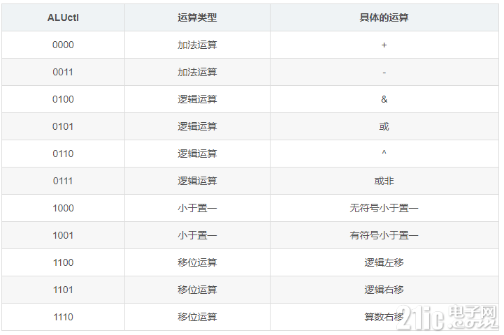

ALUctl信号设置如下:

  1. module alu_control(
  2.         ALUop,
  3.         func3,
  4.         func7,
  5.         ALUctl
  6.     );
  7.         input [1:0]ALUop;
  8.         input [2:0]func3;
  9.         input func7;
  10.         output [3:0]ALUctl;
  11.
  12.         wire [3:0]branchop;
  13.         reg  [3:0]RIop;
  14.
  15.
  16.
  17.         assign branchop=(func3[2] & func3[1])? `SLTU : (func3[2] ^ func3[1])? `SLT : `SUB;
  18.
  19.         always@(*)
  20.         begin
  21.                 case(func3)
  22.                         3'b000: if(ALUop[1] & func7) //R
  23.                                         RIop=`SUB;
  24.                                         else                 //I
  25.                                         RIop=`ADD;
  26.                         3'b001: RIop=`SLL;
  27.                         3'b010: RIop=`SLT;
  28.                         3'b011: RIop=`SLTU;
  29.                         3'b100: RIop=`XOR;
  30.                         3'b101: if(func7)
  31.                                         RIop=`SRA;
  32.                                         else
  33.                                         RIop=`SRL;
  34.                         3'b110: RIop=`OR;
  35.                         3'b111: RIop=`AND;
  36.                         default:RIop=`ADD;
  37.                 endcase
  38.         end
  39.
  40.         assign ALUctl=(ALUop[1]^ALUop[0])? RIop:(ALUop[1]&ALUop[0])?branchop:`ADD;
  41. endmodule

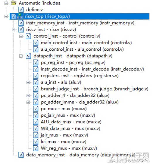

 楼主| 9dome猫 发表于 2022-6-28 15:29 | 显示全部楼层
3.整体预览
最终的代码结构如下:

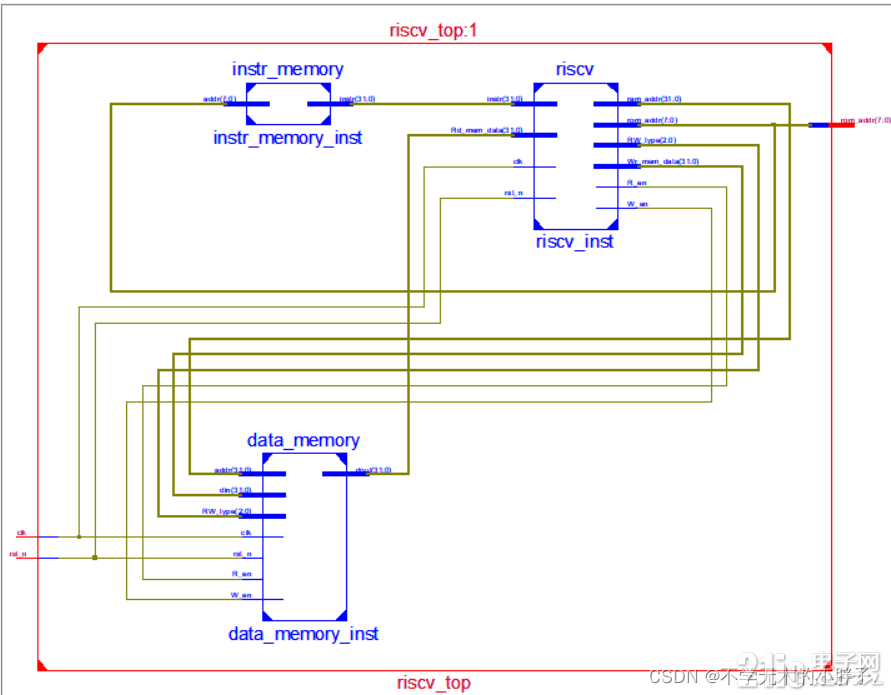

FPGA工具生成的RTL图如下:
