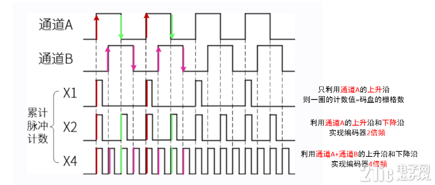

编码器倍频
编码器倍频是什么意思呢,比如某光栅编码器一圈有N个栅格,理论上电机带动编码器转一圈,只能输出N个信号,通过倍频技术,可以实现转一圈,却能输出N*n个信号,这里的n为倍频数。
 楼主| 有何不可0365 发表于 2023-8-26 17:00 | 显示全部楼层
增量式编码器输出的脉冲波形一般为占空比50% 的方波,通道A 和B 相位差为90°。
1、如果只使用通道A计数,并且只捕获通道A的上升沿,则一圈的计数值=码盘的栅格数,即为1倍频(没有倍频)
2、如果只使用通道A计数,并且捕获了通道A的上升沿和下降沿,则编码器转一圈的计数值翻倍,实现2倍频
3、如果既使用通道A计数,又使用通道B计数,且都捕获了上升沿和下降沿,则实现了4倍频
 楼主| 有何不可0365 发表于 2023-8-26 17:01 | 显示全部楼层
假设某个增量式编码器它的分辨率是600PPR,能分辨的最小角度是0.6°,对它进行4 倍频之后就相当于把分辨率提高到了600*4=2400PPR,此时编码器能够分辨的最小角度为0.15°。

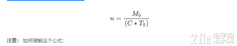

M法测速
又叫做频率测量法。该方法是在一个固定的时间内(以秒为单位),统计这段时间的编码器脉冲数,计算速度值。M法适合测量高速。
假设:
编码器单圈总脉冲数为C(常数)
统计时间为 T0 (固定值,单位秒)
该时间内统计到的编码器脉冲数为 M0(测量值)
则:转速n(圈/秒)的计算公式为:
M0即统计时间内有多少个编码器脉冲,再除以统计时间 T0,即1s(单位时间)内转了多少圈
例如:统计时间T0为3s,在3s内测得的脉冲数 M0为60,而编码器的单圈脉冲数C为20,则转速n=60/(20*3)=1圈每秒
由于C 是常数,所以转速n 跟 M0成正比。这就使得:
1、在高速时,测量时 M0变大,可以获得较好的测量精度和平稳性
2、但在低速时(低到每个 T0内只有少数几个脉冲),此时算出的速度误差就会比较大,并且很不稳定。
