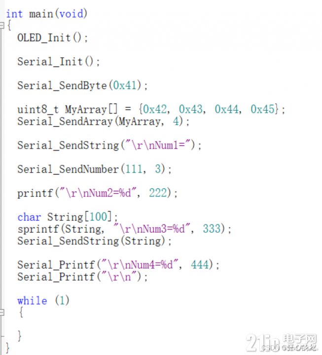

五、API实现
5.1 API1:实现软串口接收或者发送一个数据;
5.1.1程序规划:
首先明确想实现的功能-实现发送一个字节,发送一个数组,发送一个字符串,发送数字(依次发送每一位);
5.1.1.1建立通信层模块(底层):
初始化串口后,对各部分进行封装;
5.1.1.2应用层
mian函数里调用驱动层函数,实现功能;
5.1.2库函数分析

5.1.3思路:
5.1.3.1初始化串口
1.RCC开启GPIO和USART的时钟;
2.初始化GPIO,配置GPIO的输出为复用推挽输出(片上外设输出控制引脚电平),输入为上拉输入或者浮空输入;
3.初始化USART,配置USART的模式(接收还是发送),是否需要流控,是否需要校验位和位长;
4.使能USARTcmd;
5.1.3.2输出一个字节:
1.输出一个字节;
2.判断是否发送至移位寄存器,不需要手动清0标志位;
5.1.3.3输出一个数组
1.通过for循环依次输出数组的每一位;
5.1.3.4输出一个字符串for循环依次发送字符串的每一位,直到标志位“\0”;
5.1.3.5发送数字
1.依次发送数字的每一位;
2.通过定义函数表达函数的每一位;
5.1.3.6将输出重定义至串口

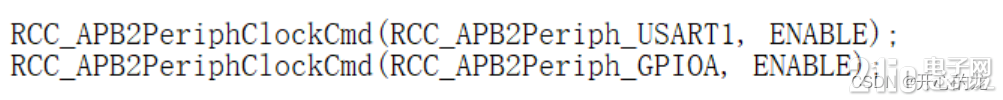

5.1.4实现
 楼主| 键盘手没手 发表于 2024-1-31 13:10 | 显示全部楼层

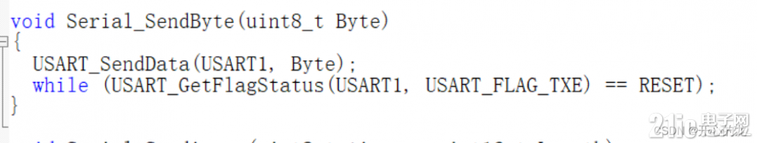

5.1.3.2输出一个字节:
1.输出一个字节;
2.判断是否发送至移位寄存器,不需要手动清0标志位;、

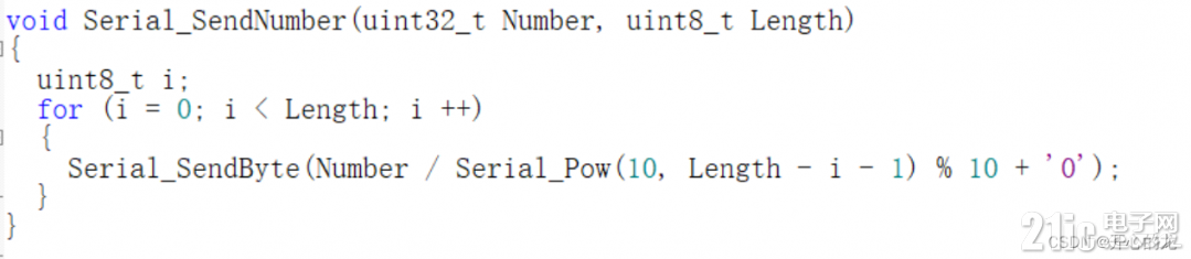

5.1.3.5发送数字
1.依次发送数字的每一位;
 楼主| 键盘手没手 发表于 2024-1-31 13:13 | 显示全部楼层

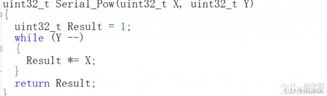

2.通过定义函数表达函数的每一位;
 楼主| 键盘手没手 发表于 2024-1-31 13:14 | 显示全部楼层

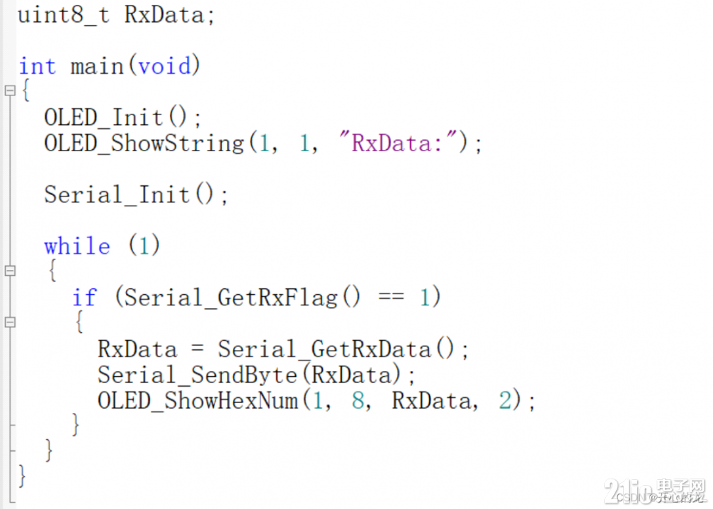

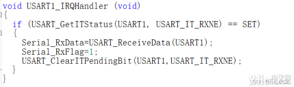

收一个数据:
基本于发送数据初始化基础上,开启中断控制输出,到NVIC,配置NVIC后,但是接收数据时候需要产生中断,在中断函数中判断标志位后,读取数据和标志位,清除标志位,最后用俩个函数返回读取的数据和标志位
 楼主| 键盘手没手 发表于 2024-1-31 13:15 | 显示全部楼层

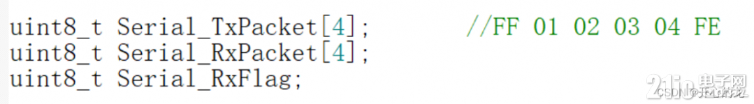

 楼主| 键盘手没手 发表于 2024-1-31 13:16 | 显示全部楼层
1.定义发送缓存区和接收缓存区;
 楼主| 键盘手没手 发表于 2024-1-31 13:17 | 显示全部楼层
2.封装数据包,在数据前后分别加上包头和包尾;
