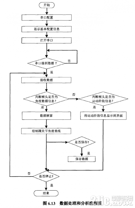

    在控制器发送给上位机的信息中既有踩关节角度信息,也有运动阶段的信息,不同
的数据信息以不同的帧头与帧尾结束。上位机软件在接受数据时,首先要进行数据帧头
帧尾的判断,判定数据是角度信号值还是阶段信号值,之后进行数据的处理。角度数据
信号的数据段就是踩关节的实时角度,根据下位机串口发送数据的顺序,数据区接受的
第一位数据为最高位,之后的数据位数依次降低直到最后一位数据和帧尾。当接受后得
到数据角度,然后将该数据实时显示到图形中,如果判定数据是用于运动阶段判断的数
据,直接显示到对应的运动阶段。
