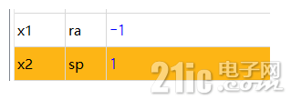

21.SLTI:slti指令将操作数寄存器rs1中的数值与12位立即数当作有符号数进行比较,如果rs1中的值小于立即数的值,则输出1,否则输出0,结果写回rd。
 楼主| 9dome猫 发表于 2022-5-28 20:01 | 显示全部楼层
如:
addi x1,x0,-1
slti x2,x1,1
汇编器执行结果如下:

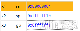

23.SLL:逻辑左移(SLL)根据寄存器(rs2)中的移位量对寄存器(rs1)中的值执行逻辑左移,并存储在(rd)寄存器中。
如:
addi x1,x0,4
addi x2,x0,0xf0
sll x3,x2,x1
汇编器执行结果如下:
