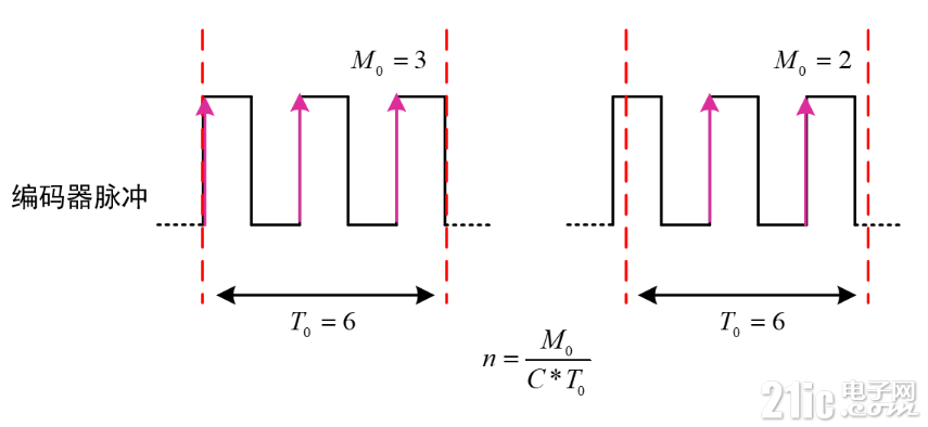

如下图,方波为编码器某一通道输出的脉冲。
当转速较高时,每个统计时间 T0内的计数值较大,可以得到较准确的转速测量值。
当转速较低时,每个统计时间 T0内的计数值较小,由于统计时间的起始位置与编码器脉冲的上升沿不一定对应,当统计时间的起始位置不同时,会有一个脉冲的误差(只统计上升沿时,最多会有1个脉冲误差,统计上升沿和下降沿时,最多会有2个脉冲的误差)。
 楼主| 有何不可0365 发表于 2023-8-26 17:02 | 显示全部楼层
通过倍频提高单位时间测得的脉冲数可以改善M 法在低速测量的准确性(比如原本捕获到的脉冲 M0只有4 个,经过4 倍频后,相同电机状态 M0变成了16 个),但也不能从根本上改变低速时的测量问题。

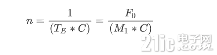

则:转速n 的计算公式为:
如何理解这个公式:
1/ TE,即1s内有多少个编码器脉冲,再除以一圈的脉冲数C,即1s内转了多少圈
F0即1s内的高频脉冲数除以两编码器脉冲间的高频脉冲数,也即1s内有多少个编码器脉冲,再除以一圈的脉冲数C,即1s内转了多少圈
 楼主| 有何不可0365 发表于 2023-8-26 17:03 | 显示全部楼层
例如:高频脉冲的周期是1ms,即频率 F0为1000Hz,在编码器的两个脉冲之间,产生的高频脉冲数 M1为50个(即两个编码器脉冲的间隔 TE为0.05s),编码器一圈的脉冲数C为20,则转速 n = 1000 / ( 50 ∗ 20 ) = 1 n=1000/(50*20)=1 n=1000/(50∗20)=1圈每秒。

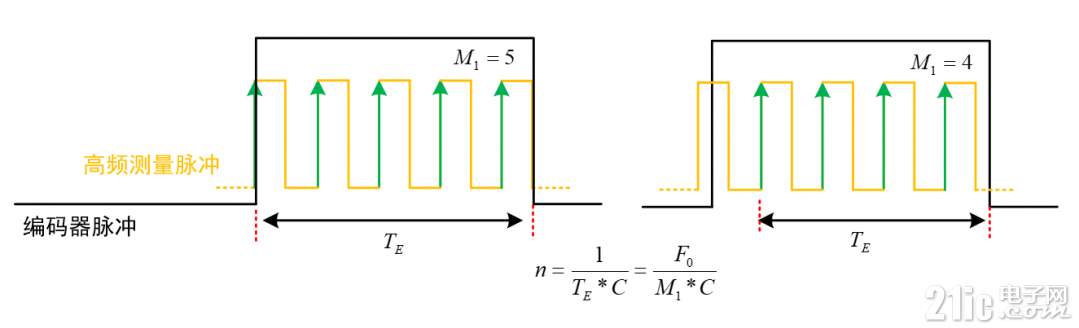

由于C 和 F0是常数,所以转速n 跟 M1成反比。这就使得:
1、在高速时,编码器脉冲间隔时间 TE很小,使得测量周期内的高频脉冲计数值 M1也变得很少,导致测量误差变大
2、在低转速时, TE足够大,测量周期内的 M1也足够多,所以T法和M法刚好相反,更适合测量低速。
3、如下图,黑色方波为编码器某一通道输出的脉冲,黄色方波为高频测量脉冲。
4、当转速较低时,高频测量脉冲数 M1较大,可以得到较准确的转速测量值。
 楼主| 有何不可0365 发表于 2023-8-26 17:04 | 显示全部楼层
当转速较高时,编码器两脉冲间的时间间隔变短,导致高频测量脉冲数 M1较小,由于高频脉冲的上升沿位置与编码器脉冲的上升沿不一定对应,当两波的上升沿位置不同时,会有一个脉冲的误差。

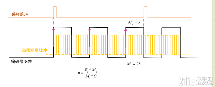

M/T法测速
这种方法综合了M 法和T 法各自的优势,既测量编码器脉冲数又测量一定时间内的高频脉冲数。
在一个相对固定的时间内,假设:
编码器脉冲数产生 M0个 (测量值)
计数一个已知频率为 F0(固定值,单位Hz)的高频脉冲,计数值为 M1(测量值),计算速度值
码器单圈总脉冲数为C(常数)
则转速n 的计算公式为: 在这里插入图片描述 例如:在一个相对固定的时间内,编码器脉冲数 M0为3个;高频脉冲的周期是1ms,即频率 F0为1000Hz,产生的高频脉冲数 M1为150个;编码器一圈的脉冲数C为20,则转速 n = 1000 ∗ 3 / ( 150 ∗ 20 ) = 1 n=10003/(15020)=1 n=1000∗3/(150∗20)=1圈每秒。
由于M/T 法公式中的 F0 和C 是常数,所以转速n 就只受 M0和 M1的影响。
1、高速时, M0增大, M1减小,相当于M 法
2、低速时, M1增大, M0减小,相当于T 法。
冲数 M=0为3个;高频脉冲的周期是1ms,即频率 F0 为1000Hz,产生的高频脉冲数 M1为150个;编码器一圈的脉冲数C为20,则转速 n = 1000 ∗ 3 / ( 150 ∗ 20 ) = 1 n=10003/(15020)=1 n=1000∗3/(150∗20)=1圈每秒。
由于M/T 法公式中的 F0和C 是常数,所以转速n 就只受 M0和 M1的影响。
