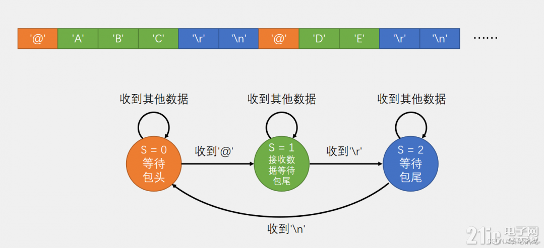

定义一个状态量用于判断状态,定义一个数据指示接收到哪一个了
 楼主| 键盘手没手 发表于 2024-1-31 13:17 | 显示全部楼层
状态机逻辑:根据分析得到几种状态:等待包头,接收数据,等到包尾
各个状态在什么样的情况下转变:等待包头在接收到包头后转移至接收数据,接收数据接收够数据后转移至等待包尾,等待包尾,收到包尾后,切换至等待包头模式;
首先静态变量初始值为0,是一个状态—等待包头,判断接收的数据是不是包头,如果是包头0xFF,切换至下一个状态为1,是第二个状态接收数据,判断接收的数据是否够4个,如果接收够4个,切换为下一个状态2,是第三个状态等待包尾,判断是否接收到包尾,如果接收到状态切换为0,第一个状态;

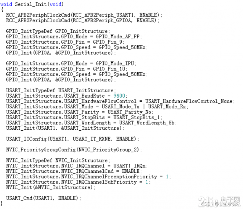

5.4API4串口发送字节数据包 (随机包长)
在串口发送和接收数据API1和API2基础上建立;

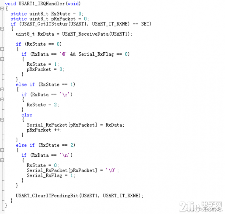

逻辑结构:
首先静态变量初始值为0,是一个状态—等待包头,判断接收的数据是不是包头或者是不是第一次接收数据,如果是包头0xFF,切换至下一个状态为1,是第二个状态接收数据,判断接收的数据是否够4个,如果接收够4个,切换为下一个状态2,是第三个状态等待包尾,判断是否接收到包尾,如果接收到状态切换为0,第一个状态;

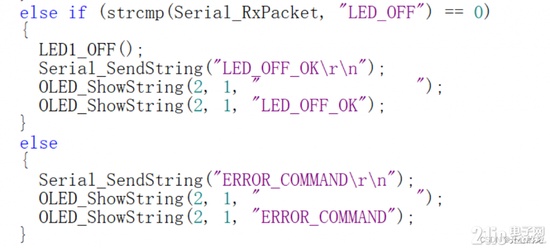

送相应的数据,来操作LED;
通过Strcmp(par1,par2)(判断字符串1和2是否相等,相等为1,不相等为0),套用IF循环,如果相等,执行点亮LED并向串口回传一个数据LED点亮,并用OLED显示,否则反之;

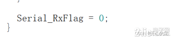

如果连续发送数据包,程序处理不及时,可能会导致数据包错位 ,文本数据包,每个数据包是独立的,如果错位了问题就比较大了,所以在每次程序处理完成后,在接收下一个程序包;
 楼主| 键盘手没手 发表于 2024-1-31 13:20 | 显示全部楼层
在主循环里执行完程序后清0标志位;
判断等待包头的时候在加一个条件如果数据等于包头并且RXflag==0才执行接收;(如果不满足就跳过)
