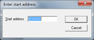

ixc1227 发表于 2015-1-5 17:26 | 显示全部楼层
我已经烧进去了。但没有找到硬件,现在MCU不能再擦除了,也不能写东西了。。。
frankqs0304 发表于 2015-1-5 22:42 | 显示全部楼层
谢谢!
ixc1227 发表于 2015-1-6 16:51 | 显示全部楼层
已经成功烧进去了,并且成功安装驱动,还没有试能不能用。昨天烧错开始地址了,MCU烧坏了。
正确的烧录方法是:用J-Flash ARM 烧录,在打开固件文件时,弹出一个开始地址的窗口,输入8000000地址。
