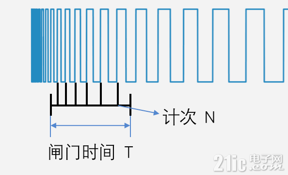

频率测量:
测频法:在闸门时间T内,对上升沿计次,得到N,则频率
 楼主| 范德萨发额 发表于 2023-2-28 20:04 | 显示全部楼层
测频法:自定一个闸门时间T,通常设置为1s,在1s时间内,对信号上升沿计次,从0开始计,每来一个上升沿,计次+1,每来一个上升沿,其实就是来了一个周期的信号,在1s时间内,来个几个周期,频率就是多少Hz,(频率的定义:1s内出现了多少个重复的周期),这是一种直接按频率定义来测量的方法,闸门时间也可以是2s,计次值除2,就是频率
测频法测量的是一个闸门时间的多个周期自带一个均值滤波,如果在闸门时间内波形频率有变化,得到的其实是这一段时间的平均频率,测频法测量时间慢,测量结果是一段时间的平均值,值比较平滑

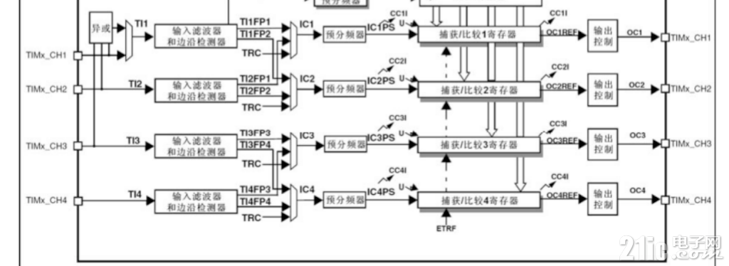

异或门:当输入引脚的任何一个引脚有电平翻转时,输出引脚就产生一次电平翻转
输入信号来到输入滤波器(对信号进行滤波,避免高频的毛刺信号误触发)和边沿检测器(可以选择高电平触发,或者低电平触发)
 楼主| 范德萨发额 发表于 2023-2-28 20:06 | 显示全部楼层
有两套滤波和边沿检测电路,第一套电路:经过滤波和极性选择得到TI1FP1,输入给通道1的后续电路,第二套电路:经过另一个滤波和极性选择得到TI1FP2,输入给下面通道2的后续电路,同理下面TI2的信号进来,也经过两套滤波和极性选择,得到TI2FP1和TI2FP2,其中TI2FP1输入给上面,TI2FP2输入给下面,两个输入信号进来可以选择各走各的,也可以选择进行交叉,让CH2引脚输入给通道1,或者CH1引脚输入给通道2,这样做的目的可以灵活切换后续捕获电路的输入,通过数据选择器进行灵活选择,可以把一个引脚的输入,同时映射到两个捕获单元,这是不是PWMI的经典结构,
例如,第一个捕获通道,使用上升沿触发,用来捕获周期,第二个通道,使用下降沿触发,用来捕获占空比,两个通道同时对一个引脚进行捕获,就可以同时测量频率和占空比,这就是PWMI模式。
TRC是为了无刷电机的驱动
输入信号进行滤波和极性选择后,来到预分频器,预分频器,每个通道各有一个,可以选择对前面的信号进行分频,分频之后的触发信号就可以触发捕获电路进行工作了,每来一个触发信号,CNT的值就会向CCR转运一次,转运的同时,会发送一个捕获事件,这个事件会在状态寄存器置标志位,同时也可以产生中断,如果需要再捕获期间处理事情就可以开启这个捕获中断
例如:配置上升沿触发捕获,每来一个上升沿,CNT转运到CCR一次,因为CNT计数器是由内部的标准时钟驱动的,所以CNT的数值,可以用来记录两个上升沿之间的时间间隔,这个时间间隔就是周期,再取个倒数就是测周法测量的频率了,
每次捕获后要把CNT清0,下次再上升沿再捕获的时候取出的CNT才是两个上升沿的时间间隔,可以用主从触发模式,自动来完成。

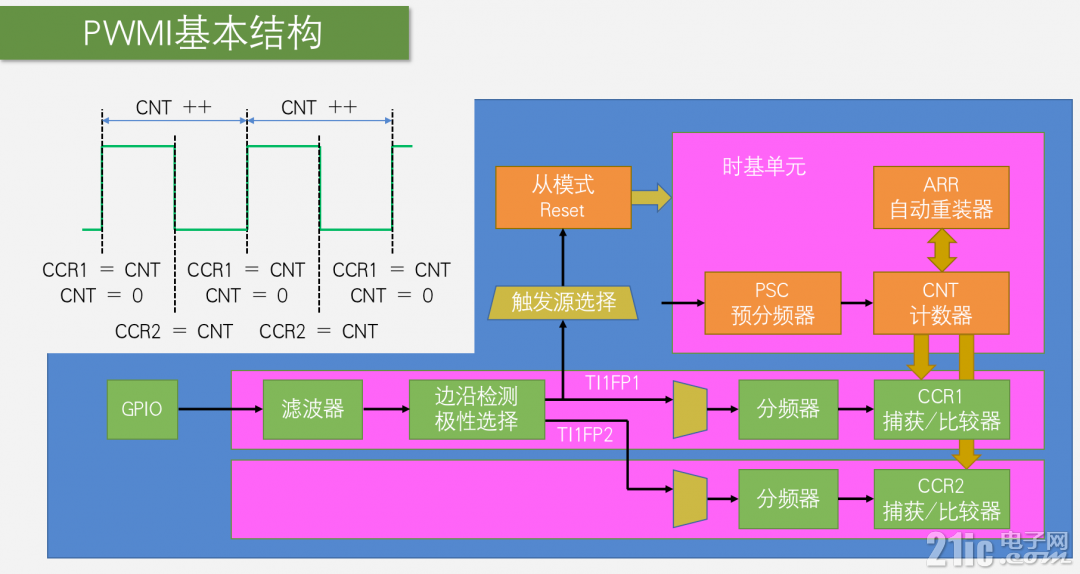

PWMI基本结构: 5493363fdefe76878b.png
PWMI模式,使用了两个通道捕获一个引脚可以同时测量周期和占空比,TI1FP1配置上升沿触发,触发捕获和清零CNT,TI1FP2,配置为下降沿触发,通过交叉通道,去触发通道2的捕获单元,去触发通道2的捕获单元
例如:左上角图,最开始上升沿,CCR1捕获,同时清零CNT,之后CNT一直++,在下降沿这个时刻,触发CCR2捕获,这时CCR的值就是高电平期间的计数值,CCR2捕获不会触发CNT清零,CNT++,直到下一次上升沿,CCR1捕获周期,CNT清零,这样执行,CCR1就一整个周期的计数值,CCR2就是高电平期间的计数值,用CCR2/CCR1,就是占空比。
