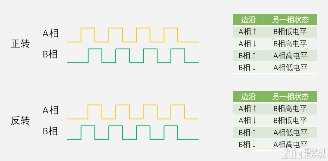

正交信号:当正转时,A相超前B相90度,反转时,A相滞后B相90度。
正转时,第一个时刻,A相上升沿,对应B此时是低电平,第二个时刻,B相上升沿,对应A相高电平,第三个时刻,A相下降沿,对应B相高电平,B相下降沿,对应A相低电平。
反转时,第一个时刻,B相上升沿,对应A相低电平,第二个时刻A相上升沿,对应B相高电平,第三个时刻,B相下降沿,对应A相高电平,第四个时刻,A相下降沿,对应B相低电平。
当A、B相出现这些边沿时,对应另一相的状态,正转和反转正好是相反的

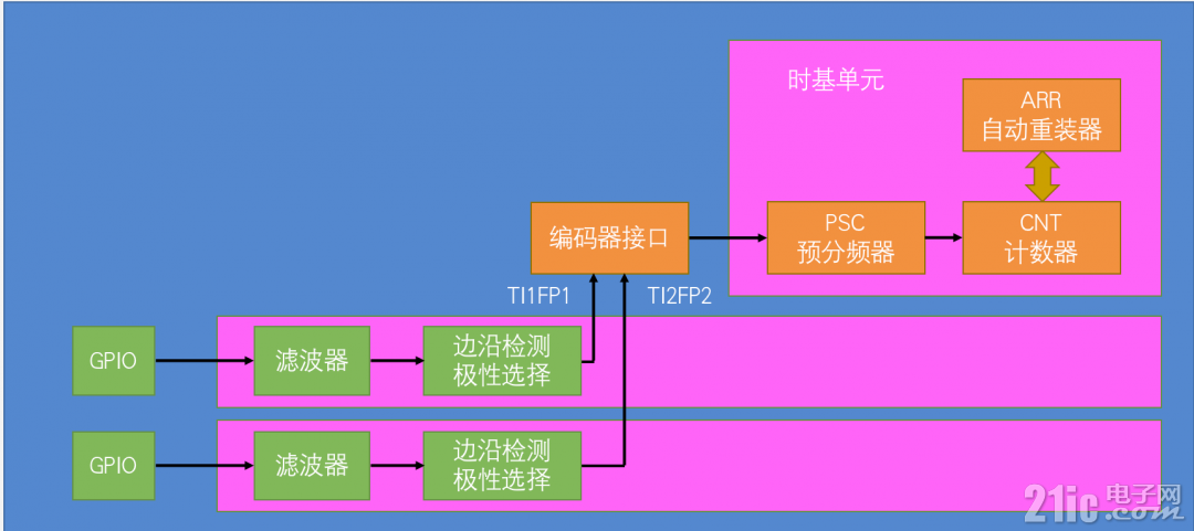

编码器接口的两个引脚,借用了输入捕获单元的前两个通道,编码器的输入引脚就是定时器的CH1和CH2两个引脚,信号的通路就是,CH1通过这里,通向编码器接口,CH3和CH4和编码器接口无关,其中CH1和CH2的输入捕获滤波器和边沿检测,编码器接口也有使用,但是后面的是否交叉,预分频器和CCR寄存器,与编码器接口无关,这就是编码器接口的输入部分,编码器接口的输出部分,相当于从模式控制器,控制CNT的计数时钟和计数方向,输出过程就是如果产生边沿信号,并且对应另一相的状态为正转,则控制CNT自增否则控制CNT自减,此时计数时钟和计数方向都处于编码器接口托管的状态,计数器的自增和自减,受编码器的控制。
 楼主| 范德萨发额 发表于 2023-2-28 20:22 | 显示全部楼层
编码器接口的基本结构:
输入捕获的前两个通道,通过GPIO口接入编码器的A、B相然后通过滤波器和边沿检测极性选择,产生TI1TP1和TI2FP2,通向编码器接口,编码器接口通过控制预分频器控制CNT计数器的时钟,同时,编码器接口还根据编码器的旋转方向,控制CNT的计数方向,编码器正转时,CNT自增,编码器反转时,CNT自减,一般设置ARR为65535,最大量程

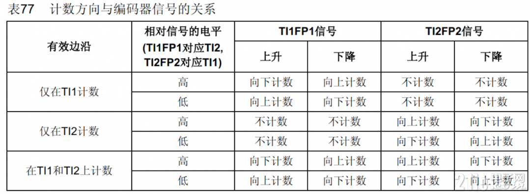

工作模式:
编码器接口的工作逻辑:TI1FP1和TI2FP2接的就是编码器的A、B相,在A相和B相的上升沿或者下降沿触发计数,向上计数还是向下计数取决于边沿信号发生时,另一相的电平状态(相对信号的电平)
