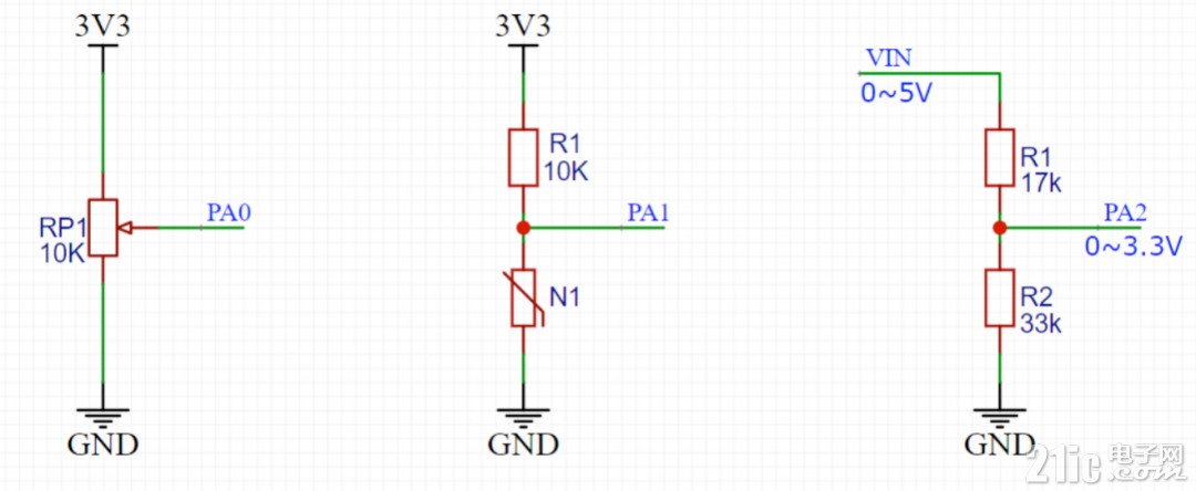

硬件电路
 楼主| 范德萨发额 发表于 2023-2-28 20:34 | 显示全部楼层
电位器的两个固定端,一端接3.3V,另一端接GND,这样中间的滑动端就可以输出一个0~3.3V可调的电压输出了,这里可以接ADC的输入通道例如PA0口,当滑动端往上滑时,电压增大,往下滑时,电压减小,电阻的阻值不能给太小,因为它是直接接在电源正负极上的,阻值太小,这个电阻就会很费电,再小可能就发热冒烟了,一般要接K欧级的电阻
中间是传感器输出电压的电路,一般来说,光敏电阻、热敏电阻、红外接收管、麦克风都可以等效为一个可变电阻,电阻阻值没法直接测量,可以通过和一个固定电阻串联分压,来得到一个反应电阻值电压的电路,传感器阻值变小,下拉作用变强,输出端电压就下降,传感器阻值变大时,下拉作用变弱,输出端受上拉电阻的作用,电压就会升高。固定电阻一般选择和传感器电阻相近的电容,这样可以得到一个位于中间电压区域比较好的输出
右边的电路是一个简单的电压转换电路,如果我想测量一个05V的VIN电压但是ADC只能接收03.3V的电压,那就可以搭建一个简易转换电路,使用电阻进行分压,上面阻值17K,下面组织33K,加一起是50K,中间的电压就是3.3V,就可以进入ADC转换了,这就是简单的电压转换电路
