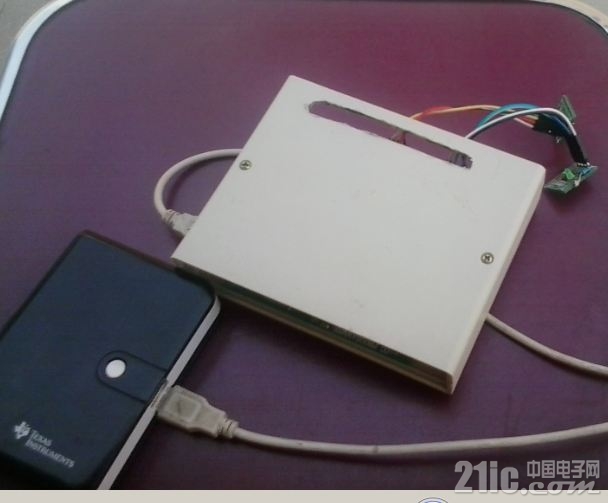

前一段时间给大家展示的是cc2540f/cc2541f蓝牙脱机烧录器,效果很不错!
现在给大家晒晒stm8s编程器效果!
 楼主| 大秦正声 发表于 2015-7-21 10:56 | 显示全部楼层
 楼主| 大秦正声 发表于 2015-7-21 10:59 | 显示全部楼层
swim采用低速传输模式,不过是在sram运行程序,按页编程,烧写8k字节需要1.6秒左右,编程速度还是很快的!效率挺高!
 楼主| 大秦正声 发表于 2015-7-21 11:02 | 显示全部楼层
视频给的是同时烧写两块板子,SWIM读数据时序容易出问题,所以不带校验!
 楼主| 大秦正声 发表于 2015-7-21 11:03 | 显示全部楼层
测试效果很稳定!
