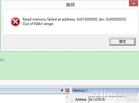

 楼主| direrwind 发表于 2015-7-29 16:12 | 显示全部楼层
进击的ic 发表于 2015-7-29 15:26
1、你在串口中断那设个断点,看看串口接收有问题没
2、你在调试模式下看看你写的地址处写进去没
3、flash是 ...
1.确定uart有收到赋予a值没问题
2.出现这个状况,超出范围,我不懂为什麽???
3.像类似这个方法吗,我参考新唐影片范例的

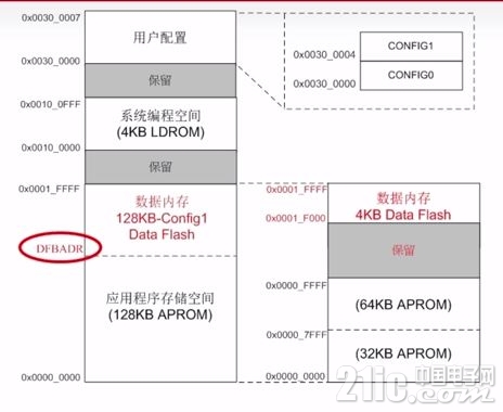

进击的ic 发表于 2015-7-29 16:28 | 显示全部楼层
你这个程序地址是每次加4,所以是全字写入的,你定义的基地址是0x00100000不是0x01000000,还有你的地址0x00100000是怎么来得?

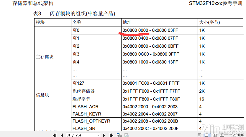

进击的ic 发表于 2015-7-29 16:34 | 显示全部楼层
如下图,STM32的flash地址是从0x0800 0000开始的,去除程序代码存放的地方,一般数据会放在30K以后,也就是0x0800 7800开始
 楼主| direrwind 发表于 2015-7-29 16:50 | 显示全部楼层
如下图,STM32的flash地址是从0x0800 0000开始的,去除程序代码存放的地方,一般数据会放在30K以后,也就是 ...
改了我写在0x0001FC00,不过读到的数值全是FF FF FF FF....崩溃
