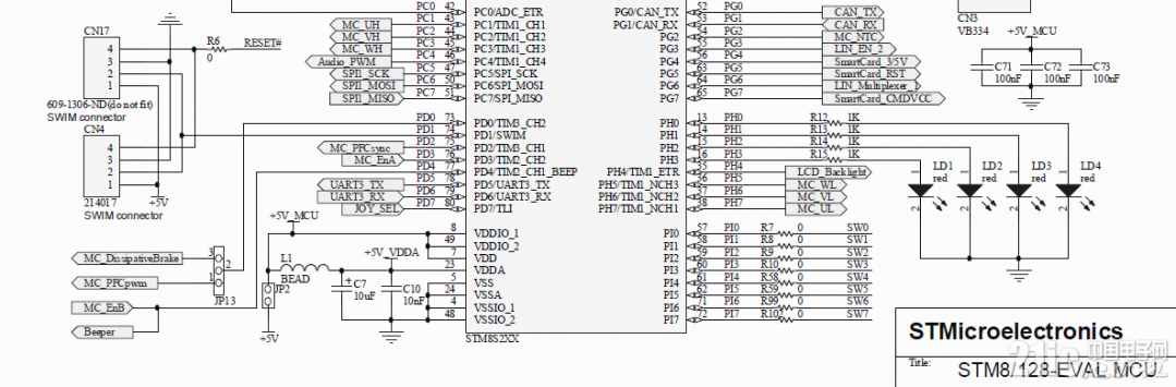

为什么stm8s都用3.3v的电压。5v的不行么?我看了数据手册说5v也在允许范围之内啊。我看的几乎所有的stm8s的电路图都用3.3v 供电。咋不用5v哩?刚接触stm8不甚了解。求各位大大解惑。

可以工作在5V的,我们5V和3.3V两种供电的都有批量生产,至于是用5V好还是3.3V要看你的具体应用,比如外围跟单片机通信的外设,像LCD屏、OLED屏、RS485芯片等。现在很多屏都是3.3V的,如果用5V供电还要考虑信号电平的问题。RS485基本都是5V供电的,当MCU用3.3V时也要对电平做一些简单处理。

stm8s工作在5v没问题,stm8L不行。用3.3v的多不外乎两点:一是功耗低,二是外围电路用的3.3v。
