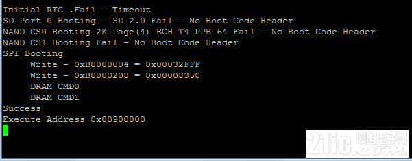

[技术问答] N32926突然不能加载引导文件了,修复模式也连不上TurboWriter
 楼主| LearningASM 发表于 2015-8-24 11:06 | 显示全部楼层 |阅读模式
把开发板的核心板拆出来用直接接杜板线使用,出现死机后,重新启动提示:
然后进入修复模式。结果:
还有救不?

稳稳の幸福 发表于 2015-8-24 18:32 | 显示全部楼层
重新做固件进去试试
捉虫天师 发表于 2015-8-24 20:22 | 显示全部楼层
擦除芯片重新下载程序试试看。
天灵灵地灵灵 发表于 2015-8-24 20:29 | 显示全部楼层
提醒的好像是没有找到系统代码。
SD2,检测失败。查看一下,系统是不是烧录进去了。
捉虫天师 发表于 2015-8-25 09:01 | 显示全部楼层
就是引导失败,没有找到SD里的系统吧。
 楼主| LearningASM 发表于 2015-8-25 10:10 | 显示全部楼层
感谢楼上各位,原来是1.8V烧了,替换后解决了
