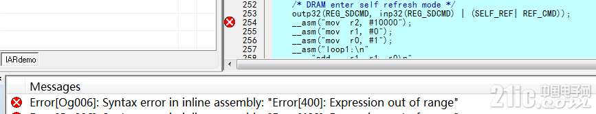

尝试建立一个IAR下的N3292x裸奔的工程,wb_config.c里面的还有一句汇编语句未解决,编译错误提示:Expression out of range
把代码写在wb_init.s里面尝试一下,提示同样的错误。为啥在MDK中平安编译过了?咋解决?
  1. mov         r2, #10000
奥德赛 发表于 2015-9-1 21:00 | 显示全部楼层
是地址超出范围了吗
 楼主| LearningASM 发表于 2015-9-2 08:26 | 显示全部楼层
是地址超出范围了吗
但在MDK下确实能通过编译的,测试中发现,最大是4096,按理来说向寄存器赋值32bit常量很正常的,难道IAR下把#10000 理解成地址了?
戈卫东 发表于 2015-9-3 11:09 | 显示全部楼层
那条指令无法接受那个数
MDK可能把它转换成了另一条指令
