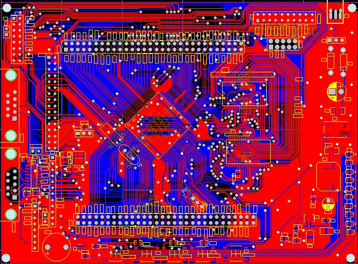

STM32F103ZET6的总线真乱呀!哈哈!
 楼主| 老狼 发表于 2008-12-25 11:03 | 显示全部楼层 |阅读模式
大家有同感?
香水城 发表于 2008-12-25 11:18 | 显示全部楼层
我不这么看,哈哈
 楼主| 老狼 发表于 2008-12-25 11:47 | 显示全部楼层
那就给点建议!
外扩IS61LV25616,和NAND ,咋样放,布线更合理一些?我现在把IS61LV25616放在STM32F103ZET6的背面了!
shockwave 发表于 2008-12-25 11:52 | 显示全部楼层
是比较乱。
不过比NXP强点。
xwj 发表于 2008-12-25 11:54 | 显示全部楼层
爱啊,我也觉得好乱啊...
引脚乱还罢了,
问题是这组IO占几个,那组IO占几个的,剩下的都没个完整的组了
真不知ST为什么要这样设计
winloop 发表于 2008-12-25 12:03 | 显示全部楼层
没感觉太乱呀
我用的是VCT6和IS61LV25616还有一个100脚的CPLD,画起来没感觉太乱
香水城 发表于 2008-12-25 12:15 | 显示全部楼层
STM32各种封装之间的管脚功能是互相兼容的
下图是STM32的36、48、64和100脚封装的管脚分布图,图中蓝色线是GPIO管脚,红色线是电源和地线,粉色线是特殊管脚;而且管脚多的封装中,多出来的管脚的方位与管脚少的封装中那些相同管脚,不会互相交叉,这样非常有利于设计人员重新设计升级产品。从图中可以看出,STM32的管脚利用率是非常高的,80%的管脚都可以作为GPIO端口。
144脚的封装与100脚的封装,依然有这样的对应关系。
5楼说的“这组IO占几个,那组IO占几个的,剩下的都没个完整的组了”,是因为这个兼容的原因。明白了这一点,你就不会感觉乱了,而且还会欣赏这样的布局;-)
