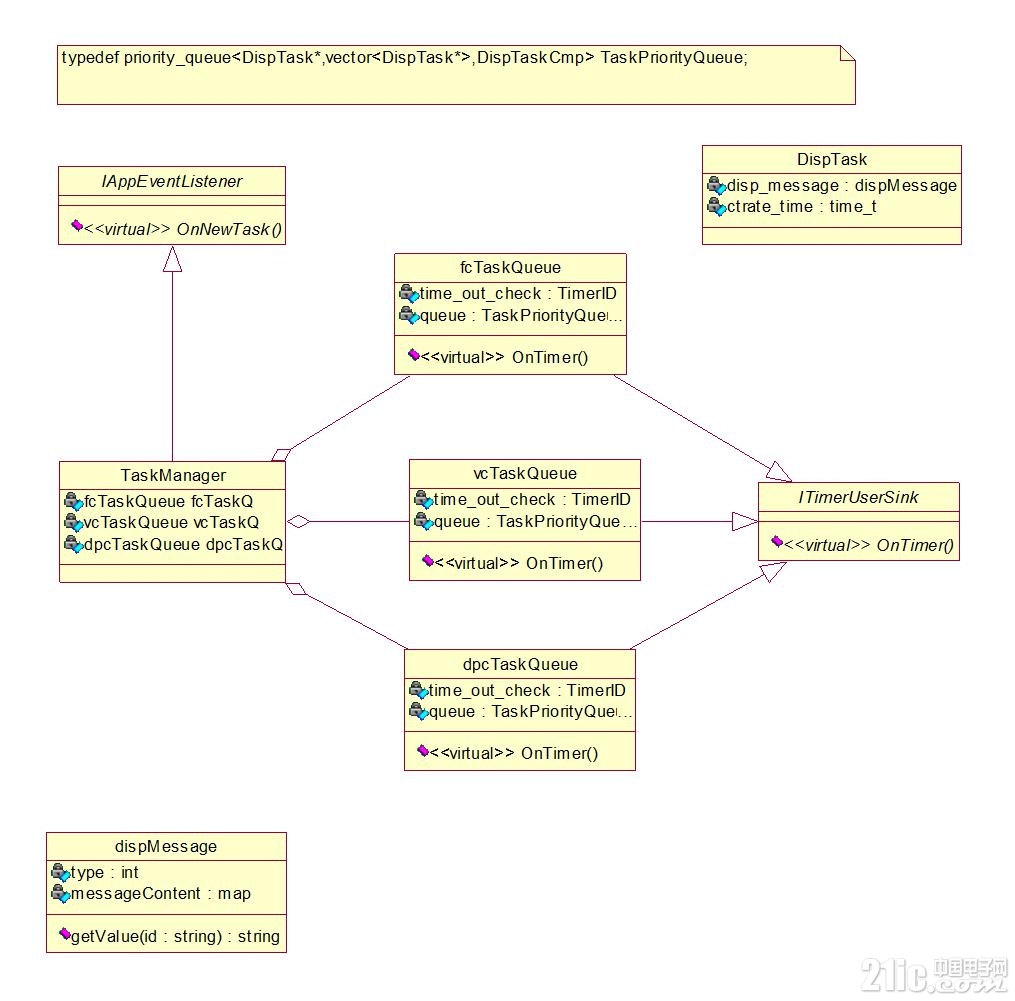

任务及任务管理部分初步(类结构图): 1.jpg

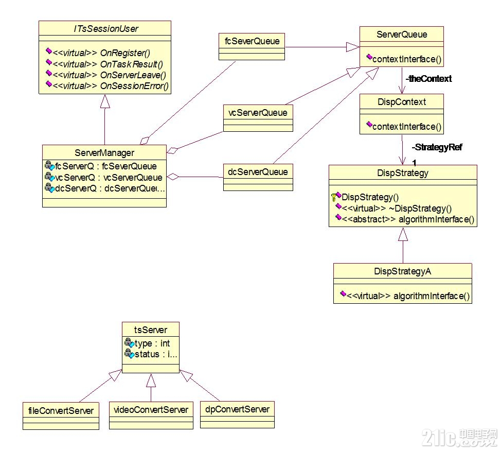

服务器及服务器管理部分: 2.jpg

部分1说明:
  • 任务管理实现部分实现接口:void OnNewTask()。
  • 三种任务队列分别存储三种类型的dispTask。
  • OnTimer()实现任务超时处理。
  • DispMessage用map将json消息内容存入其中。

部分2:
  • 这一部分实现和会话层接口:OnRegister()、OnTaskResult()、OnServerLeave()、OnSessionError()。
  • 三种注册服务器分别存放在三个优先级队列中。
  • 分发策略单独提出,方便不同策略扩展。
 楼主| keer_zu 发表于 2015-9-6 15:18 | 显示全部楼层
对服务器管理部分做出调整:
调整原因:
让分配策略和具体服务器类型对应。

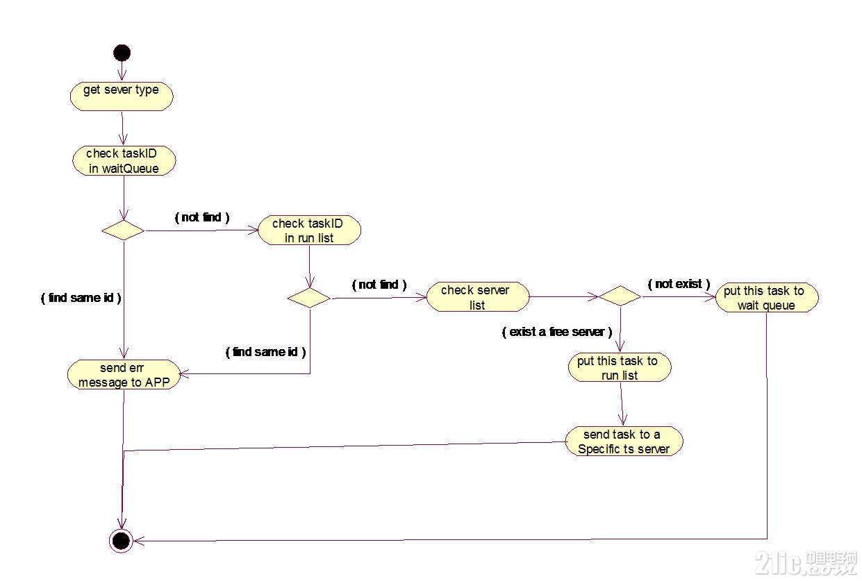

 楼主| keer_zu 发表于 2015-9-9 17:53 | 显示全部楼层
服务器管理(server manager)收到一个新任务的时候,处理流程如下图:
