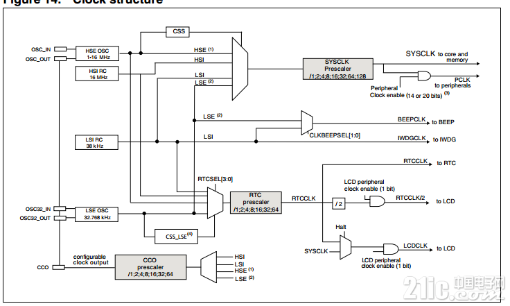

我把时钟切换到低速LSI的时候  uart的时钟也重新配置了
CLK_PeripheralClockConfig (CLK_Peripheral_USART1,ENABLE)
但是LSI下uart不能正常工作,看文档也没说LSI不能给外设提供时钟啊

LSI可以提供的,楼主要具体检查一下串口波特率,还有初始化部分

          CLK_LSICmd (ENABLE);    //使能LSI
          CLK_SYSCLKSourceConfig(CLK_SYSCLKSource_LSI);//LSI为系统时钟
          CLK_SYSCLKDivConfig(CLK_SYSCLKDiv_1);//不分频
//          CLK_SYSCLKSourceSwitchCmd (ENABLE);//使能切换
          CLK_PeripheralClockConfig (CLK_Peripheral_USART1,ENABLE);//开启USART时钟
  //设置USART参数115200,8N1 ,*使能接收和发送*
  USART_Init(USART1,2400,USART_WordLength_8b,USART_StopBits_1,USART_Parity_No,USART_Mode_Tx|USART_Mode_Rx);
          USART_SendData8(USART1,2);
这几句代码  哪里有问题

你运行到一半换主时钟是不是应该先把串口DEINIT一下啊。。。
 楼主| lexiaoyao2012 发表于 2015-9-18 17:09 | 显示全部楼层
HSI和LSI我来回切换,到hsi的时候正常到lsi就不正常
 楼主| lexiaoyao2012 发表于 2015-9-18 17:13 | 显示全部楼层
加了也不行。

波特率是不是设置错了呢?
 楼主| lexiaoyao2012 发表于 2015-9-22 16:26 | 显示全部楼层
我好像知道了,低速时钟源做串口可能有点慢导致无法运行

楼主的低速时钟源是多少的频率
豆腐块 发表于 2015-9-22 19:39 | 显示全部楼层
楼主波特率多少
 楼主| lexiaoyao2012 发表于 2015-9-23 14:02 | 显示全部楼层
9600的
lwsn 发表于 2015-9-22 18:57
楼主的低速时钟源是多少的频率
内部38K,和外部32k都不行

我也是,使用HSI时钟就可以,LSE就不行。
X-- 发表于 2017-3-1 16:40 | 显示全部楼层
内部低速时钟没起来~你可以检查下
