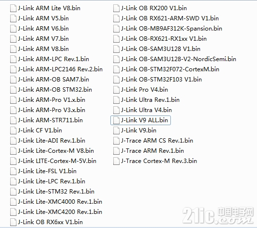

[开发工具] JlLink V9.3恢复成功,感谢各位帮忙!
 楼主| a318399949a 发表于 2015-9-22 12:51 | 显示全部楼层 |阅读模式
感谢各位的帮忙!!!
由1021256354和STARM提供的我没有测试,只是对比了一下文件列出了版本,在这里表示感谢
等以后有时间再测试一下。
在找资料的过程中发现了如何从官方JLinkARM.dll中提取固件的方法,
从而找到了J-LinkV9 ALL.bin文件 并下载到板子上,验证可用,但不能升级
直接烧写到 0x08000000 地址的
期望有人能提供boot文件
JLinkALL.hex[该文件由1021256354提供]
J-Link V9 compiled Dec 19 2014 16:50:53
J_LinkV9_V5_02d.bin[该文件由STARM提供]
J-Link V9 compiled Sep 18 2015 19:53:12
J-LinkV9 ALL.bin[用这个刷固件成功][V4.98版本官方驱动提取的]
J-Link V9 compiled Feb 20 2015 09:20:19
附图提取的数据文件:
V4.98驱动提取数据.jpg 链接:
pan.baidu.com/s/1c08XLFq
提取码:jyei

STARM 发表于 2015-9-22 17:17 | 显示全部楼层
这样也行?
Ketose 发表于 2015-9-22 17:46 | 显示全部楼层
能不能把提取工具发出来?
huangqi412 发表于 2015-9-22 17:47 | 显示全部楼层
这样也行?
应该是修改了的固件。。。
 楼主| a318399949a 发表于 2015-9-23 09:14 | 显示全部楼层
应该是修改了的固件。。。
就是没有boot,没法以后更新程序了
huangqi412 发表于 2015-9-23 09:33 | 显示全部楼层
就是没有boot,没法以后更新程序了
能升级的固件似乎还没公开。。。还是淘宝山寨商们的秘密。
V9就是个天生残废,各种奇葩,还是期待V10吧,

``` 发表于 2015-9-28 10:56 | 显示全部楼层
求楼主分享“从官方JLinkARM.dll中提取固件的方法”。
搜不到。
冰河w 发表于 2015-9-28 21:25 | 显示全部楼层
是重新烧的固件吗
huangcunxiake 发表于 2015-9-28 23:09 来自手机 | 显示全部楼层
恢复就好,要不就报废了
STARM 发表于 2015-9-29 09:59 | 显示全部楼层
搜不到。
dumpfw.rar (9.42 KB, 下载次数: 428)
