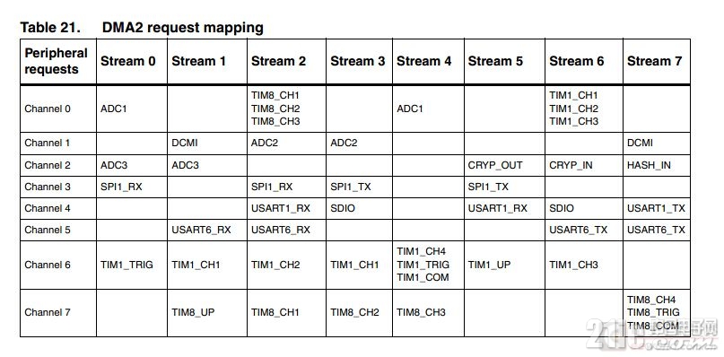

最近公司又做了一款407的样板,正好需要用到407的ADC功能,需要用PC.2来检测RFID芯片的射频电源功率,首先看了下407的数据手册
可以配置到ADC1/2/3任何一个控制器的信道12上面.我打算将PC.2映射到ADC3上面和使用DMA功能,又看了下DMA的请求映射表,ADC3使用的DMA2的流0信道2
编程思路:
首先将DMA和IO以及ADC的时钟使能,其次将相应的IO配置成输入模式,最后配置DMA和ADC
注意

  1. /*定义ADC3的数据寄存器地址,DMA功能要用到外设的数据地址
  2. *ADC3的数据地址为外设基地址+偏移地址,基地址在RM0090 Reference
  3. *manual(参考手册)的地址映射表里,为0x40012200,ADC_DR
  4. *偏移地址为0x4C,故实际地址为0x40012200+0x4C = 0x4001224C */
  5. #define ADC3_DR_Address   ((uint32_t)0x4001224C)
  6. 代码详见:
