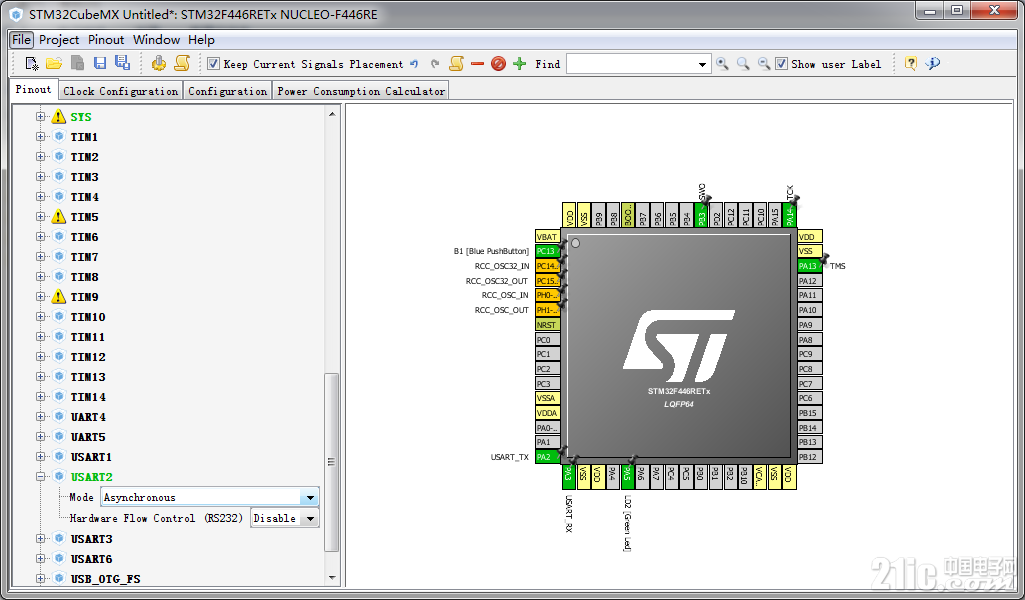

习惯使用printf的小伙伴可能会对串口繁杂输出设置感到手足无措,而且printf确实在格式化输出方面非常出色,现在就简单做一个printf重定向的工程。
1、使用cubemx创建工程,开启UART2,如下图所示

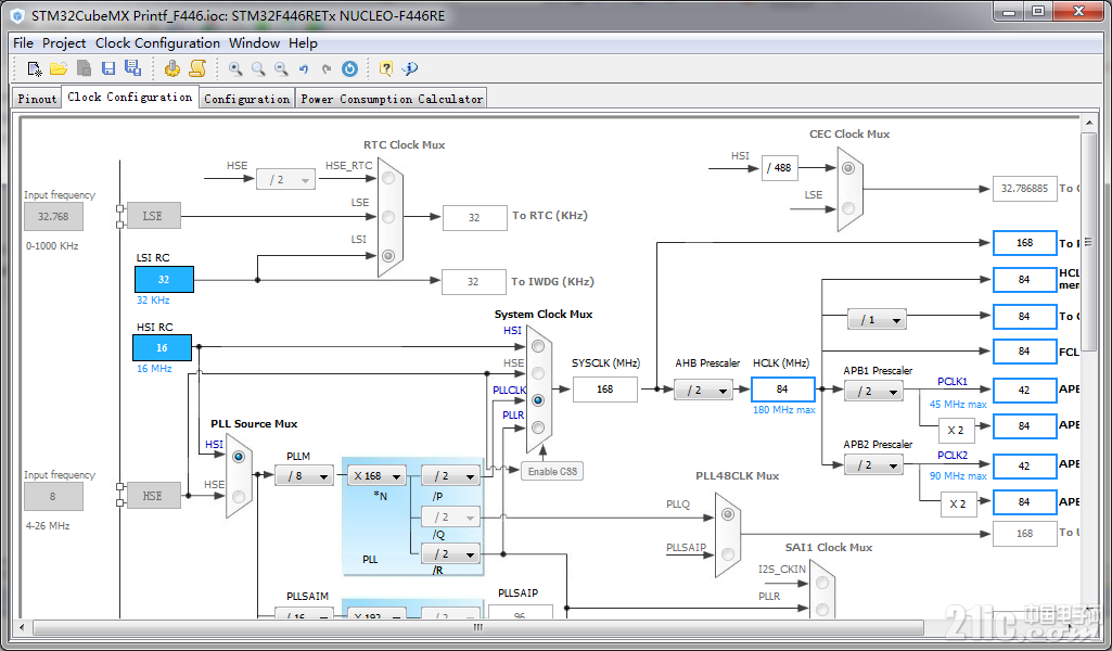

2、设置系统时钟频率84MHZ,

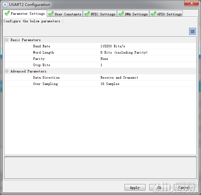

3、配置UART参数,我使用的cubemx是4.10版本的,默认设置就可以,如图所示

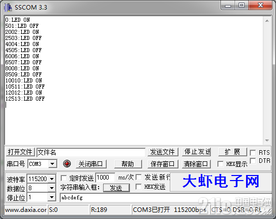

8、在main函数里就可以直接调用printf函数了,就像标准C语言中一样,使用起来十分方便!这里代码和运行效果如下图所示:
