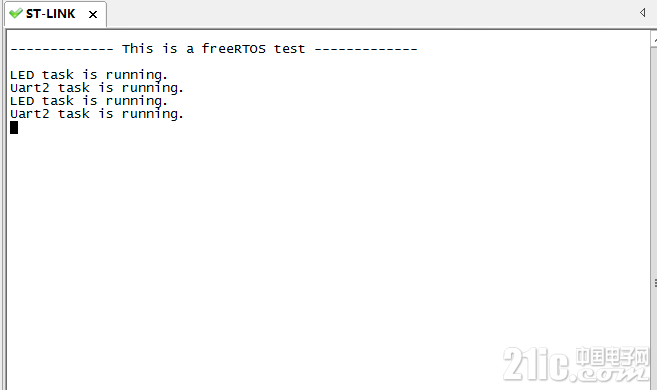

实现功能:
创建2个任务,
一个串口任务,每一秒发送字符串,表示任务正在运行
另一个是LED反转任务,每1秒反转LED灯一次,然后串口发送字符串提示。先上效果:

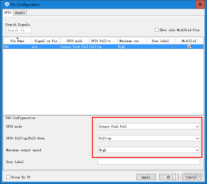

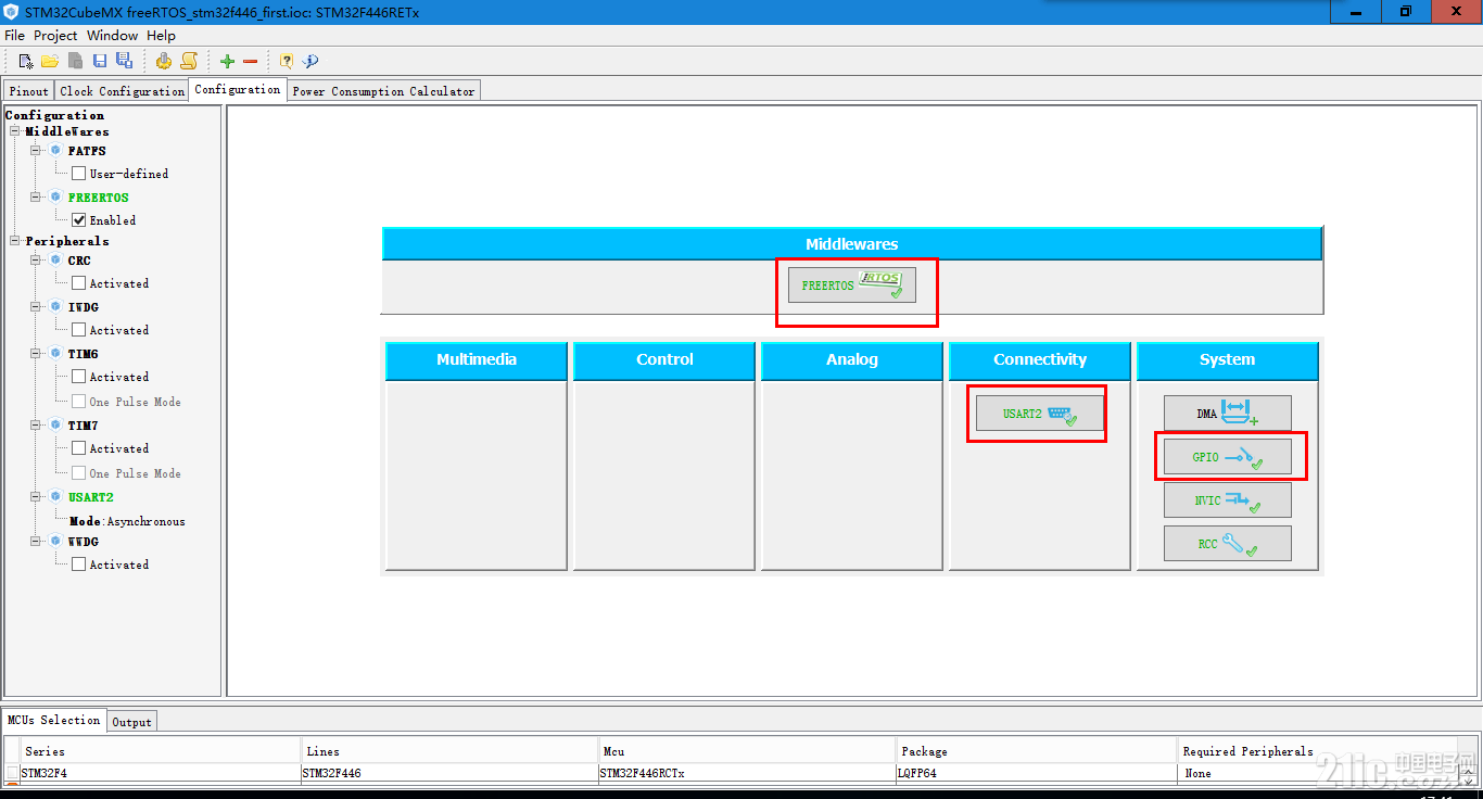

1、打开cube,新建工程,选择STM32F446
2、选择串口,GPIOA5,freeRTOS
2、这个是配置界面
3、配置LED引脚

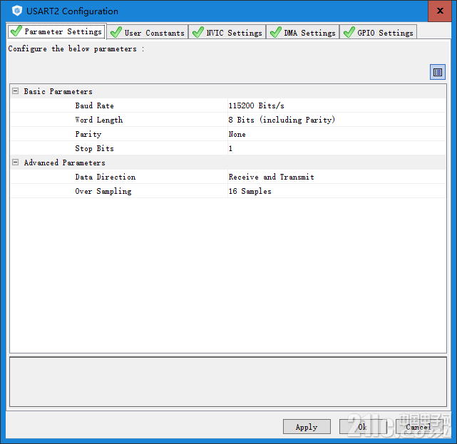

4、配置串口,这个用默认的就行了

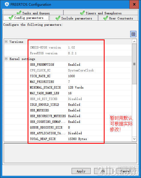

5、在freeRTOS中配置,首先是配置参数,这里用默认的,具体什么意思,可以看下面提示
6、配置实用的函数,也是默认的

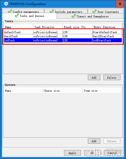

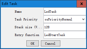

7、在任务配置中添加串口2任务
8、添加LED任务
9、如下图所示

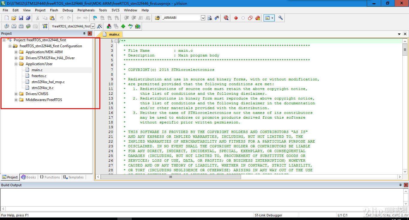

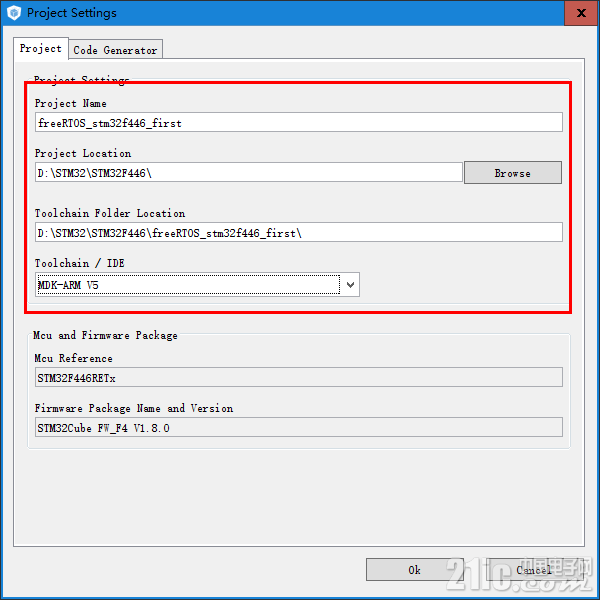

9、生成MDK工程
10、可以看到生成的工程,含有了很多代码了。
11、添加自己的任务代码。
