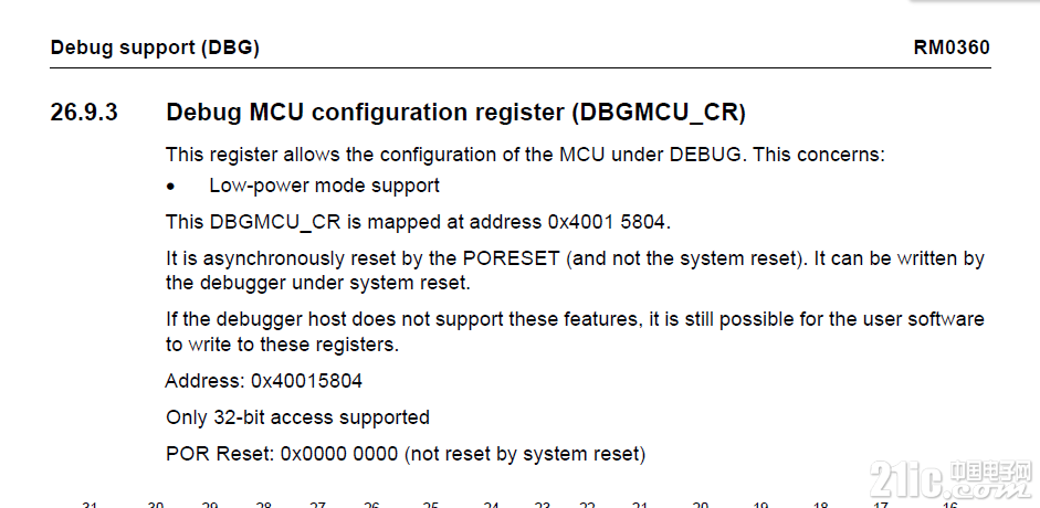

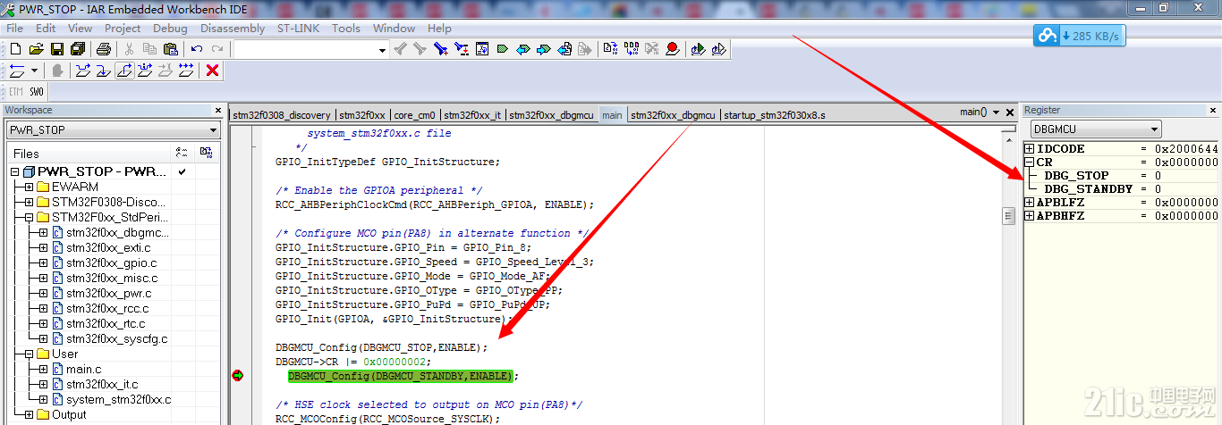

DBGMCU_Config(DBGMCU_STOP,ENABLE);
  DBGMCU->CR |= 0x00000002;
直接调用这两个函数都无法设置DBGMCU_CR的DBG_STOP,是不是需要什么条件?iar直接修改寄存器也不行,为什么?

Xflyan 发表于 2015-10-22 19:44 | 显示全部楼层
DBG也是外设的一种,时钟有没有开?
RCC->APB2ENR |= RCC_APB2ENR_DBGMCUEN
外设时钟没有打开时,所有对该外设的操作都是无效的

刚好也碰到了,调试时可以打开,方便调试下载。
但想电流真正低下去并唤醒,DBGMCU相关的位一定不能置位。

@liguang02 进不了低功耗模式,应该是你进入低功耗模式的代码有问题。我之前遇到了stm32f030rc单片机在待机模式下jlink仿真器断掉的情况,看了上边的帖子以后发现是DBG模块时钟没有开启。开启DBG模块时钟后,单片机可以进入待机模式,也可以正常唤醒,且在待机模式下jlink调试器也可以正常调试。
