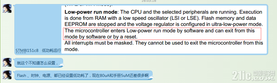

根据手册低功耗运行模式只有一句话不知道怎么设置。

 楼主| lexiaoyao2012 发表于 2015-11-3 16:41 | 显示全部楼层
PWR_UltraLowPowerCmd (ENABLE);GPIO_LowPower_Config();
PWR_FastWakeUpCmd(DISABLE);
CLK_LSICmd(ENABLE);                      //使能内部低速时钟
  CLK_SYSCLKSourceConfig(CLK_SYSCLKSource_LSI);//切换为内部低速时钟
  CLK_SYSCLKDivConfig(CLK_SYSCLKDiv_1);    //1分频(不分频)
  CLK_SYSCLKSourceSwitchCmd (ENABLE);//使能切换
  while (CLK_GetSYSCLKSource() != CLK_SYSCLKSource_LSI){}
  CLK_HSICmd(DISABLE);
这些都加了

 楼主| lexiaoyao2012 发表于 2015-11-3 17:05 | 显示全部楼层
ericw0ng 发表于 2015-11-3 16:50
在ST搜索下面,就有例程了
STSW-STM8009
之前就下载了已经按他的设置了,还是80uA
