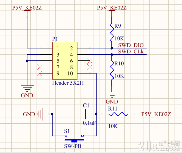

在手册上没看到KE02的swd如何接线,要自己做板子了,想用SWD接口,SWD复位什么情况,要不要接上?求完整电路图

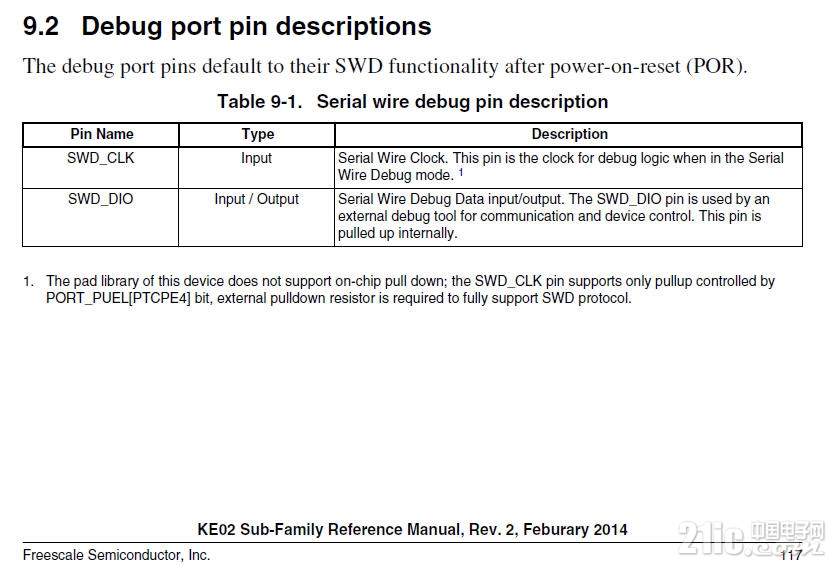

FSL_TICS_Robin 发表于 2015-11-19 14:08 | 显示全部楼层
FSL_TICS_Robin 发表于 2015-11-19 13:44
复位接上吧,这样调试时除了SWD指令让芯片复位,还可以通过该引脚复位芯片。 ...
KE02较其他K\L系列还稍有区别,建议SWD_CLK引脚外部下拉10K电阻。
 楼主| ldysucc2017 发表于 2015-11-20 11:58 | 显示全部楼层
FSL_TICS_ZJJ 发表于 2015-11-19 13:55
可以用KL25的SWD的连线方式。
如果你引脚够的话,我建议你把Reset线也接上,reset上拉10K,对地0.1uf电容。 ...

FSL_TICS_ZJJ 发表于 2015-11-20 13:33 | 显示全部楼层
可以,NMI引脚也要加个10K上拉。

 楼主| ldysucc2017 发表于 2015-11-23 10:42 | 显示全部楼层
可以,NMI引脚也要加个10K上拉。
好的,谢谢!
