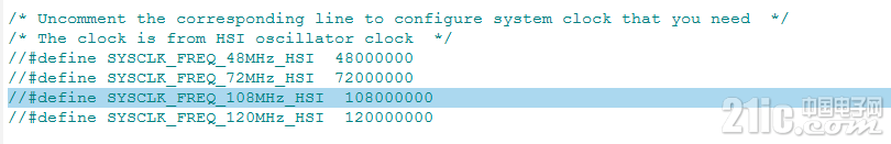

我花了大半天移植到GD,结果发现GD 时钟配置,居然连内部时钟倍频到72M都没有。只有HSE。
移植过程中发现些不痛不痒的问题,我也忍了,现在还要自己写,这个是什么意思。好蛋疼!

GD官方库都能倍频到108M
whz913399088 发表于 2015-12-1 16:49 | 显示全部楼层
楼主什么意思。GD的103系列最高时钟能配置到108M呢,直接使用GD的官方固件库怎么会没有内部时钟72M的配置呢。不过你要是使用ST的固件库,那你就不能说GD的问题了。还有移植的过程中发现不同不痒的问题,既然是移植那就是要解决这些不同不痒的问题的,不然怎么叫移植呢。我这边有一些GD的示例程序,以及ST与GD间移植的资料。有需要可以加我QQ:913399088

我用的GD150,我也无语了,不折腾了。

用GD自己家的库函数就行,时钟选择一下,很简单的,
Ketose 发表于 2015-12-3 20:30 | 显示全部楼层
我用150挺好的啊。要用GD32自己的库。你用ST的库,当然有问题了。
perry_peng 发表于 2015-12-4 09:43 | 显示全部楼层
试试我写的代码,gd的库确实不靠谱,所以我只好参考datasheet自己写了。
官方的那个库太复杂了。我来个精简版的::lol, 使用内部HSI作为PLL时钟源,系统时钟输出为72MHz,
HSI = 8MHz,  HSI / 2 * 18 = 72MHz.
GD32F150上测试OK。

user110 发表于 2015-12-4 10:15 | 显示全部楼层
下面的代码是GDF3210x库里的,可以直接复制到GDF321x0的库中直接使用
  * @brief  Set System clock frequency to 72MHz and configure AHB, APB1, and APB2 prescalers.
  * @NOTE   This function should be used only after reset.
  * @param  None
  * @retval None
static void SetSysClockTo72HSI(void)
  /* CK_SYS, AHB, APB2 and APB1 configuration ---------------------------*/
    /* AHB = CK_SYS not divided */
    RCC->GCFGR |= (uint32_t)RCC_GCFGR_AHBPS_DIV1;
    /* APB2 = AHB not divided */
    RCC->GCFGR |= (uint32_t)RCC_GCFGR_APB2PS_DIV1;
    /* APB1 = AHB is divided 2 */
    RCC->GCFGR |= (uint32_t)RCC_GCFGR_APB1PS_DIV2;
    /* Configure PLLs ------------------------------------------------------*/
    /* PLL configuration: PLLCLK = (HSI/2) * 18 = 72 MHz */
    RCC->GCFGR &= (uint32_t)((uint32_t)~(RCC_GCFGR_PLLSEL | RCC_GCFGR_PLLMF));
    RCC->GCFGR |= (uint32_t)( RCC_GCFGR_PLLSEL_HSI_DIV2 | RCC_GCFGR_PLLMF18);
    /* Enable PLL */
    RCC->GCCR |= RCC_GCCR_PLLEN;
    /* Wait till PLL is ready */
    while((RCC->GCCR & RCC_GCCR_PLLSTB) == 0)
    /* Select PLL as system clock source */
    RCC->GCFGR &= (uint32_t)((uint32_t)~(RCC_GCFGR_SCS));
    RCC->GCFGR |= (uint32_t)RCC_GCFGR_SCS_PLL;
    /* Wait till PLL is used as system clock source */
    while ((RCC->GCFGR & (uint32_t)RCC_GCFGR_SCSS) != (uint32_t)0x08)
user110 发表于 2015-12-4 10:31 | 显示全部楼层
GDF3210x和GD32F20x的库中都有使用HSI配置系统时钟的代码,GDF321x0中没有,可能是因为GDF321x0的库做的比较早吧,不过可以直接把GDF3210x中关于使用HSI配置系统时钟的代码直接复制到GDF321x0的系统文件中,已经测试过可以直接使用。
